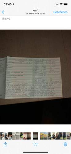

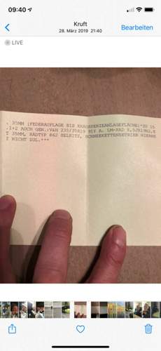

am 12. Dezember 2020 um 8:31
Ja, das stimmt. Ich habe mich auch gerade daran erinnert, dass ich auf meinem B6 MAM-S-Line-Replikas gefahren bin, und zwar in 235/45 R18 mit 10mm Spurplatten (also dann ET 35) und mit Eibach-Federn. Das war ja nicht so weit weg von meiner Wunschkombi. Wurde per Einzelabnahme mit Probefahrt durch den Prüfer abgenommen.
Wenn jemand eine Eintragung über meine gewünschte Felgenkombi auf dem B7 hat wäre ich sehr dankbar, wenn er/sie mir einen Scan zukommen lassen könnte! 8x19 ET35, 225/35 R19, am besten in Kombination mit einem Fahrwerk :-)
Auf der Herstellerseite habe ich in der Galerie fast meine Wunschkombi gefunden:
https://www.wheelworld.de/de/galerie-wheelworld/467-wh28
Ich habe direkt mal eine Mail an Wheelworld geschrieben. Die Optik finde ich sehr gelungen.
Moin das passt auf jeden fall .
Das was die eintragung meiner alten bzw Winterfelgen.
am 12. Dezember 2020 um 8:59
Ja mega, danke! Das druck ich mir dann schon mal aus.
Supi! Problem schon halb gelöst. :)
