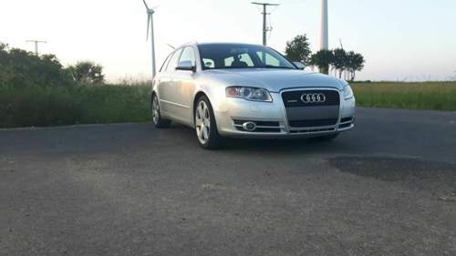

34963233-1838747596434913-9122463957783674880-n
34984145-1838747723101567-5524291046122455040-n
35050556-1838747683101571-3371494987433771008-n
Es gibt Leute hier (und zwar einige!), Die 9x19 ET35 auf dem B6 oder B7 fahren und zwar eingetragen und ohne Karosseriearbeiten. Ich persönlich fahre 8x18 mit vorne ET32 und hinten ET28. Sowas kommt wie gesagt auch immer auf den Prüfer an. Bei deinen genannten 8.5 Zoll breiten Felgen würde ich Reifen mit maximal 235er Breite nehmen, die ziehen sich etwas nach innen.
