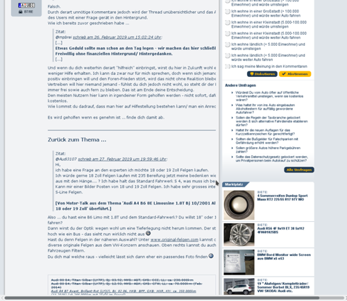

@mpbrei Dein Beitrag sprengt die Breite in meinem Browser. Wie hast Du das geschafft? 😁
Shot
Hab es wieder reduziert 😉
Ich scheibt hier mal nicht wie ... sonst macht mir das noch jemand nach 😁
