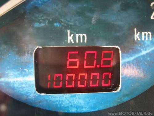

Sooo!!
Ich habs mit meinem jetzt auch geschafft. 100.000 KM!
Über 27 Mal um Deutschland rum
2,4985 mal um die Erde
ca. 1/3 der Strecke zum Mond
ca. 1/1496 der Strecke zur Sonne
Eine Null hinten dran geht noch!
Super Auto!
