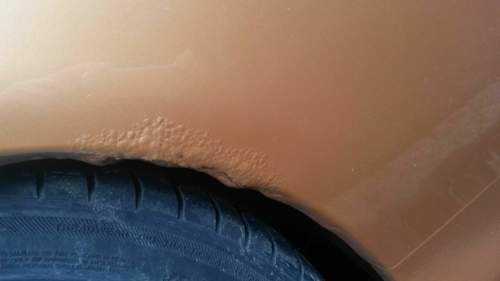

Der TÜV für meinen NB steht unmittelbar bevor.
Folgende Dinge bereiten mir eventuell Kopfzerbrechen.
* Lackblasen auf einer Seite am Radlauf (siehe Foto)

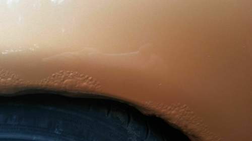

So was meint ihr zum Thema Lackblasen / Rost?

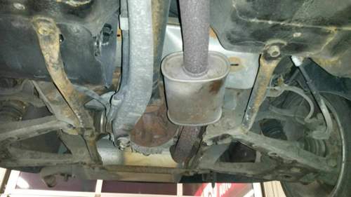

Unter herum sollte wirklich mal was gemacht werden. Stichwort Unterbodenschutz.

Solangs nicht durch ist sollte es kein Problem sein.
Du könntest mal versuchen sanft von innen mit einem Schraubenzieher durch zu bohren..... nicht schön aber wenn du durchkommst ist sowieso Handlungsbedarf und wenn nicht sagt der Kontrolleur normal auch nichts^^
...also die Lackblasen an der Stelle sind nicht relevant für die HU. Ich würde mal die Schwellerenden inspizieren ob da solche Bläschen sind. Das wäre schlimmer.

wegen den Rostblasen wird der Prüfer nicht die Nase rümpfen,
... dein NB liegt schon sehr tief ! - wenn alles eingetragen ist, dann dürfte es
meines Erachtens keine Probleme geben .

Rost am Kotflügel ist für den TÜV unproblematisch. Bei diesem Zustand des Fahrzeugs befürchte ich aber, dass die Schweller ebenfalls durch sind -> ko-Kriterium beim TÜV. Durchgerostete Schweller sind bei älteren NB`s eher die Regel als die Ausnahme

Erfreulich bin ich zum Thema Rost... mein Kollege meinte nämlich schon zu mir ich müsste bestimmt schweissen. Die Schweller sind ok, wurden vom Vorbesitzer vor Jahren gemacht, sind noch nichtmal lackiert fällt aber so kaum auf da es ja ganz unten ist
Danke ralfric, aber Schweller sehen ganz gut aus, wurden vom Vorbesitzer gemacht. Mein Spezi meinte zwar nicht gerade gut, aber sie wurden gemacht...

Also mein Spezi meinte eben diese 3 Baustellen. Bremsen hinten, der gebrochene Gewindering hinten und eventuell das die Radkästen gemacht werden müssten, sonst sieht es gut aus für meinen MX5.
wenn die Schweller "nicht gut gemacht wurden", bedeutet das, dass das Malheur nach ca. 1 - 3 Jahren (nach Rep.) wieder auftritt - lass dich überraschen ; - )
