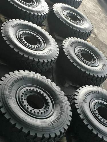

@derJan82 schrieb am 2. August 2019 um 10:26:14 Uhr:
Und das mit dunklen Felgen?!? Dann kannst du aber direkt mal 2-3 Dosen einpacken 😁
Macht nichts. Ich habe noch ein paar Dosen Army Farbspray schwarz matt von der Aktion im Anhang über. Das sind auch 20" Felgen. 😁
Das ist die Variante für das MX. 😉
Allerdings muss ich mich dann von den aktuellen Verbräuchen verabschieden. 🙄
