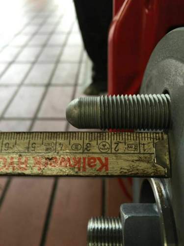

Ich habe gerade bei meiner Felgenanprobe gesehen, dass ein Gewinde eines Radstehbolzen etwas „vermurkst“ ist. Hat schon mal jemand die Stehbolzen getauscht?
Ich würde gerne Spurplatten fahren, das geht aber nicht, da die ersten Gewindegänge vom Werk aus „abgefeilt“ sind. Es handelt sich um ein P85D

Genau das ist seit dem 11/2014 ab dem Autopilot und Allrad Modellen passiert. Bis zu dem Zeitpunkt waren die Stehbolzen 5 mm länger und komplett mit Gewinden versehen.
Ich fahre aus dem Grund die Distanzscheiben mit eigenen Stehbolzen und das klappt perfekt. Am Anfang habe ich mir schon die Gedanken gemacht wo kommen die bestehenden Stehbolzen rein. In meinen Felgen sind aber passenden Vertiefungen drin.
Ich habe bei Tesla schon gefragt bezüglich die Stehbolzen Austausch - machen die nicht einzeln sondern komplett. Pro Rad kosten die Teile um 250 EUR

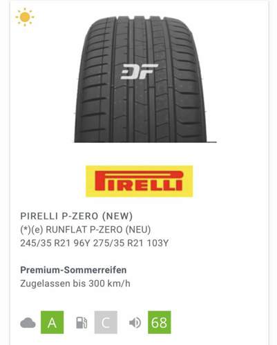

Hat jemand Erfahrungen mit den neuen P-Zero? Die sind mit 68dB (zumindest auf dem Papier) recht leise. Die Lautstärke ist mir sehr wichtig.

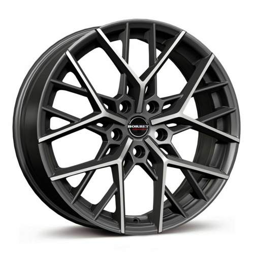

Ich möchte gerne die Borbet BY vorne in 8,5x21“ mit 245er Reifen und hinten 10x21“ mit 275er Reifen montieren. Müsste passen und füllt bestimmt gut den Radkasten aus.

Sehr schicke Felge, besonders weil teilweise glanzgedreht.
Welche Lackfarbe hat Dein Fahrzeug?

Anhand des Avatars, würde ich mal sagen, weiß.
Korrekt!
Sorry, hätte ich auch drauf kommen können 😉
Gelungene Kombi jedenfalls und nicht zu düster.
Wenn jetzt noch die Scheiben ab B-Säule verdunkelt sind, wird Dein Wagen perfekt aussehen!
