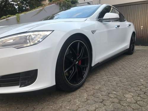

Heute konnte ich endlich die neuen Sommerräder montieren.
Vossen VFS-1 in 9 bzw. 10,5x21“ mit 245 bzw. 295 Michelin Pilot Super Sport.
Gefällt mir 🙂

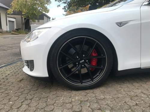

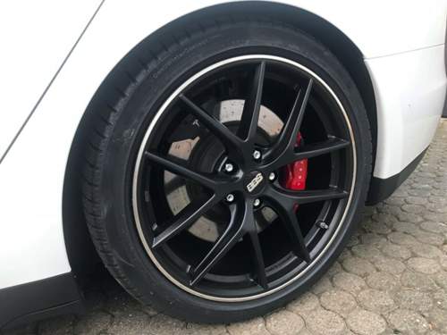

Ich habe mich jetzt also for die BBS CI-R in 20“ mit Continental WinterContact TS830 entschieden. Gefällt mir leider nur halb. (die Felgen sehen auf Fotos im Netz komplett anders aus) Vielleicht liegt es auch an dem Anfahrschutz in Chrom. Der muss weg 😉
Der Reifen macht im ersten Moment einen sehr guten Eindruck, wobei man mit 245mm hinten schon Traktionsprobleme hat.
Mal sehen, was der Winter bringt.

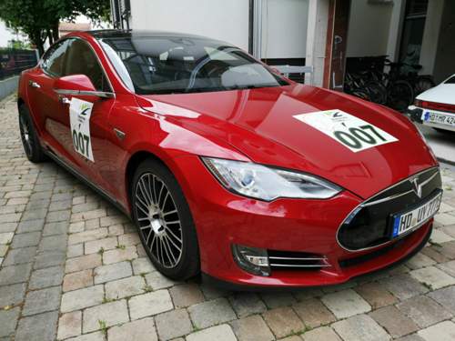

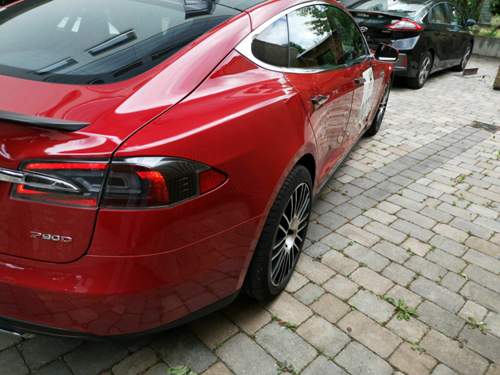

20er sind eigentlich ideale Größe. 21er haben das Problem mit Randsteinen und Federungskonfort ist deutlich schlechter. Zwischen 20er und 19er merkt man keinen Unterschied weder im Komfort noch in Verbrauch.
Ich experimentiere mit diversen Rädern und Fabrikanten, von 18 bis 22 Zoll. Es sollten noch welche 23 Zoll auf Model S passen aber dann ist Reifen nur noch ein flaches Schlauch.
Du könntest etwas mit Distanzscheiben hinten die Räder rausholen, es macht sofort anderes Bild vom Auto
Distanzscheiben habe ich schon versucht (12mm pro Rad) aber dann habe ich nur noch drei-vier Umdrehungen und somit direkt das Gewinde der Radmuttern zerstört 😉
Mit den Tesla Felgen passen die Distanzscheiben einwandfrei.

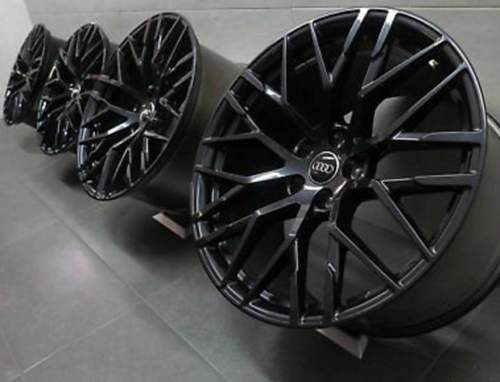

Ich werde wohl noch ein paar Kombinationen testen müssen. Es gibt Felgen für den R8, die mir gut gefallen (siehe Foto). Aber ein Adapter auf einen anderen Lochkreis wird bei Stehbolzen wahrscheinlich nix 😁
