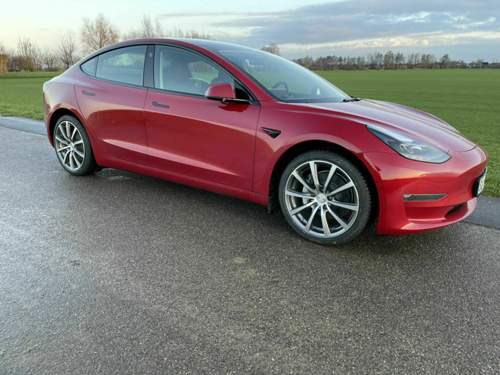

Wie versprochen, ein rotes M3 mit den frontpolierten Brock B32 in 19".
B32
Themenstarteram 7. Dezember 2021 um 12:14
Sieht gut aus! Vorsicht bei Bordsteinen...die Brock stehen recht weit raus. Woher ich das weiß? Besser nicht fragen. :D
Ein bisschen Gummi steht zum Glück noch vor der Felge. Aber ja, das war einer der Punkte, die mir an den Felgen nicht gefiel, aber irgendwas ist immer. Das Nachbarschaftsangebot bei Brock war einfach in Ordnung und er hatte sogar noch einen Satz BLE Sensoren …

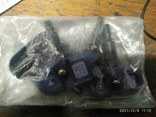

Vor eine halbe Stunde Tesla hat mir Bescheid gegeben, die BLE Sensoren wurden geliefert.
Falls Jemand auf der Suche sein sollte!
Mein Reifendealer hat auch bekommen...

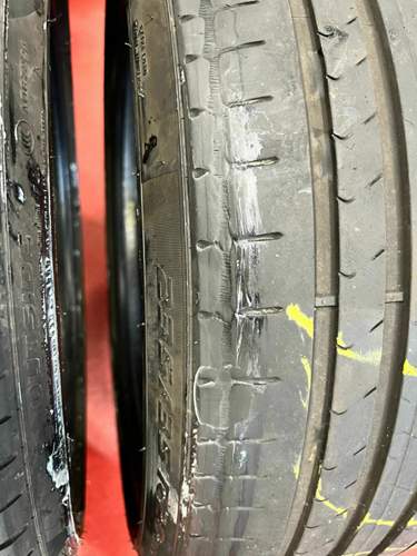

Beim Wechsel auf Winterreifen hat mein Reifenhändler festgestellt das mein rechter Hinterreifen innen komplett hinüber ist. Anscheinend ist die Spur oder der Sturz falsch eingestellt. Ich habe beim Fahren und auch beim Verbrauch absolut nichts bemerkt. Da es an der Innenseite hinten ist, habe ich es auch nicht gesehen. Habe jetzt nächste Woche einen Termin beim SEC in Mannheim. Der Kostenvoranschlag beläuft sich auf 232,-€. Finde ich ziemlich happig fürs Spur einstellen. Ich habe das Auto jetzt ein Jahr und bin nie einen Randstein hochgefahren bzw. irgendwo dagegen gedonnert.
Nur weil die Spur nicht richtig eingestellt ist und dann nur ein reifen hinten :confused:
Nicht das hinten die Querlenkerbuchse durch ist, denn das war schon öfters mal und dann kann das auch so aussehen.
@marc4177 schrieb am 15. Dezember 2021 um 10:43:06 Uhr:
Das kann natürlich auch sein. Sollte man da aber nicht ein Poltern oder andere Geräusche hören? Ich bin eigentlich sehr empfindlich was Geräusche im Auto angeht, aber es fährt sich absolut ohne Probleme.
Wenn die Buchse nach 20.000km durch ist sollte aber die Garantie einspringen….
Würde ich nicht sagen, da reicht auch nur ein mm Unterschied beim einbauen.
Siehe auch hier.
Sieht eher danach aus, als ob da irgendwas geschliffen hat. Die Beschädigung ist ja sehr schmal umrissen.
@Checkdaniels
Was hast du da überhaupt für Reifen drauf?
Das sind ja 235/35 und keine 235/45 wie bei den 18" oder 235/40 bei den 19" oder 245/35 bei den 20" also nicht die Originalen?
