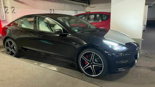

235/35 R20 Winterräder mit Hankook Reifen. Sieht okay aus und der Satz hat 1700€ inklusive RDKS und Montage gekostet.
