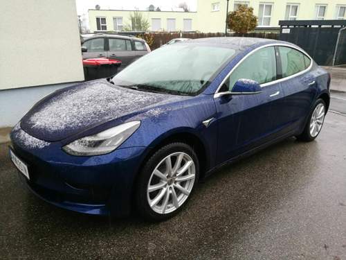

Aus gegebenem Anlass (Wintereinbruch/Österreich) hier noch meine Auswahl bzw. Erfahrungen.
Da die Auswahl an Felgen für ein M3 gar nicht so groß ist, habe ich mich für eine die der Originalspezifikation entspricht entschieden:
BROCK B32 KS 8,5x18 ET 40 LK 5x114,3
Reifen: NOKIAN WR A4 235/45R18 98V XL (98V reicht für den SR+)
und ALCAR Sensoren S3A111 (Universal)
Fazit: Die Felgen sehen besser aus als erwartet (siehe Bild unten).
Die Nokian sind vom Geräusch (Innenraum) her unauffällig. Dagegen sind die Falken an meinem Nissan Leaf wahre Lärmmaschinen. Ich habe grundsätzlich die Erfahrung gemacht, dass Reifen mit geringerem Rollwiderstand auch leiser sind.
Gesamtpaket: 1600 € inklusive Montage/Wuchten/Umstecken (hier in AT)
Leidiges Thema RDKS:
Mein Händler hat die Originalsensoren ausgelesen und auf die Universalsensoren übertragen. Trotzdem wurden die Sensoren nicht erkannt. Hunderte Kilometer gefahren, Tiefschlaf, Systemneustart, etc. das ganze Programm hat nicht geholfen. Ich habe mich schon irgendwie damit abgefunden zum SC zu fahren und dort kostenpflichtige Hilfe in Anspruch zu nehmen (von 1200 € war anderenorts die Rede - Austausch des Sensorsystems).
Doch vorher nochmals zum Reifenhändler und siehe da, einer der Sensoren hat keine Rückmeldung gegeben. Neuprogrammmierung und der Hinweis, dass (laut Angabe des Programmiergerätes) nach 10 Minuten Fahrt die Sache funktionieren würde. War aber nicht so, doch nach fast 100 Kilometern und einigen Zwischenstopps hat das System 10 m vor der Heimatgarage grünes Licht gegeben.
Mein Tipp daher: Ruhe bewahren und die widerspenstigen Sensoren überprüfen lassen (Fehlprogrammierung, etc.)
Model-3-blau-mit-brock-b32
Ja, zickige Sache mit den RDKS. Vermute mal, dass das Klonen der Originalsensoren auf die programmierbaren Sensoren in meinem Fall auch gefunzt hätte. Es ging nur leider bei 1 Sensor nicht, vermutlich wegen "kaputt" 😉
Somit blieb nur der einheitliche Austausch der Sensoren auf OE, da ich auch keine versch. Sensoren verbaut haben wollte. Mit OE dauerte es dann aber keine 100km ...😁

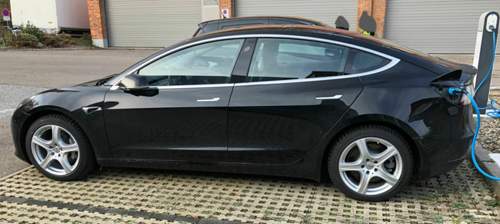

Bei meinem M3 waren im Leasingpaket Winterräder dabei, die ich dann diese Woche habe montieren lassen:
Bridgestone Blizzak 235/45R 18 98VTL LM-001 XL
auf
Ronal R55 8,5 x 18.
Die Felgen sind laut Ronal Homepage eigentlich für SUV??? ABE war aber extra dabei.
Sehen aber ganz ok aus, nur stehen die Felgen über die Reifenkante hinaus. Das gibt sicher Kratzer...
