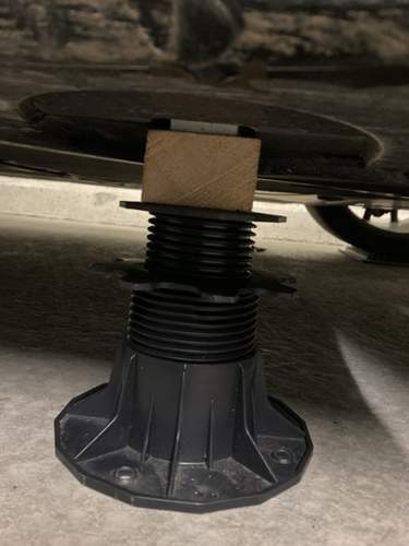

Heute habe ich mit viel Spass eine letzte Runde gedreht und anschließend den Targa eingewintert.
- vor der letzten Ausfahrt gewaschen
- nach der Fahrt vollgetankt
- Reifendruck um 0,5bar erhöht
- auf die Reifenwiegen gestellt
- Fahrzeug an den 4 Wagenheberauflagen ca 3cm zur Entlastung von Fahrwerk und Reifen angehoben
- Scheiben leicht geöffnet
- Scheibenwischer angehoben
- Zugang für das Ladegerät direkt an die Batterie angeschlossen
- einmal mit dem Politurtuch ums Auto
- morgen kommt noch die atmungsaktive Stoffhaube drüber
Übertrieben - natürlich !
gibt mir das ein gutes Gefühl - ja !
und keine Sorge, ich bin auch im Winter noch motorisiert und muss nicht laufen.
Allzeit gute Fahrt
Im März wieder auf der Straße
0,5 bar Druckerhöhung
Fahrzeug ringsum um 3cm angehoben

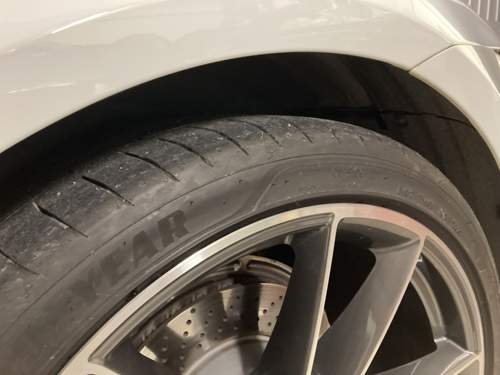

??Mit welcher Reifengröße bist du unterwegs?
Macht auch im Winter Spaß
Mit guten Winterreifen erst recht
Er ist aber sehr tief und wie ein Schneeschieber??
@80 Avant 60-40 schrieb am 6. Dezember 2022 um 17:13:23 Uhr:
225 vorne und 255 hinten, 18 zoll.
