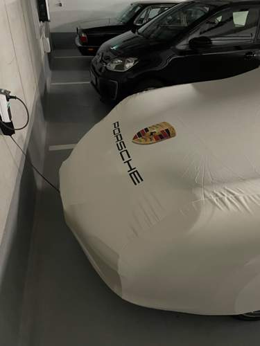

Mein 992 4 GTS Cabrio wurde auch geputzt (Keramikversiegelung, geht daher mit Sprühflasche), Reifendruck auf 3,5bar, auf Reifenwiegen, Fenster leicht auf, Ladegerät an Buchse im Beifahrerfussraum (geht so alle 8-10 Tage mal aus, danach Ladegerät wieder ein, passt für mich) und die Originalporschehaube (weiß/beige) drüber. Passt für mich.

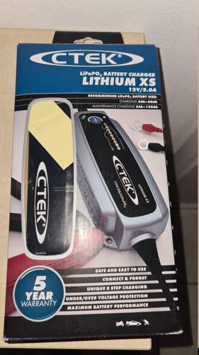

Anfang Januar werd ich das Ctek mal anhängen, allerdings hab ich mir jetzt für den 992 zusätzlich eine Lithium Version geholt

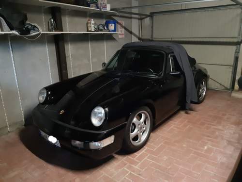

Gewaschen,
Reifendruck 4
ohne Reifenwiegen
Ctek Ladegerät
Porsche Haube
jetzt im 5. Jahr :-)
