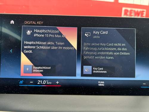

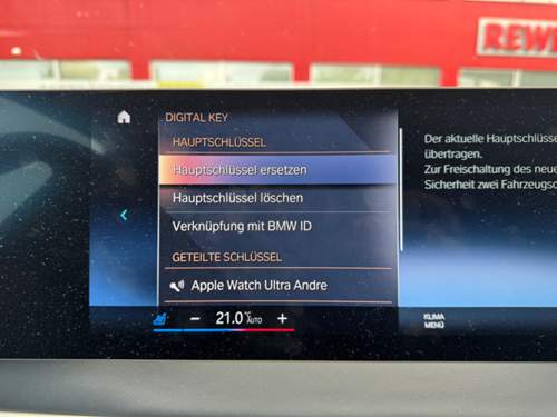

Ich habe das Problem, dass das Auto in 30-40% der Fälle mich nicht erkennt und mich als Gast anmeldet. Zb los gefahren, alles ok, Ziel eingegeben etc und kurzer halt in einem Laden um was zu kaufen. Zurück im Auto als Gast angemeldet und man muss erstmal Manuel ummelden… Mega nervig.
Ich nutze keinen Schlüssel! Ich habe zum öffnen/starten nur mein Smartphone/Watch am Mann. Öffnen/starten geht auch wirklich absolut problemlos, jedoch wirklich häufig eben als Gast und nicht unter meinem Profil.
Dann vermute ich, dass dein Smartphone nicht gescheit mit deinem Profil verknüpft wurde.
Gehe mal in den Menü Punkt „BMW ID“ , BMW ID verwalten, dann wähl dein Profil aus, dass es als aktiv angezeigt wird, dann Einstellungen und Schlüsselverknüpfung. Da muss dann ein Haken bei deinem Smartphone sein.
@TubeTonic schrieb am 3. Oktober 2023 um 12:10:41 Uhr:
Oder halt dann doch den Schlüssel mit nehmen.
Und beide "Schlüssel", d.h. Smartphone *und* Watch sind Deinem Profil zugeordnet? Hört sich so an, als wäre dies bei der Watch nicht so und da erkennt das Auto Dich dann als Gast.
@Merlin2023 schrieb am 3. Oktober 2023 um 15:22:05 Uhr:
Anbei mal Fotos. Sieht für mich korrekt aus!? Wüsste nicht, was ich da noch ändern kann/soll!?
Das hatte ich doch in meinem Beitrag geschrieben.
Auf den Bildern sieht man nur, dass ein digitaler Hauptschlüssel eingerichtet wurde.
Aber da steht nichts zur Zuordnung.
BMW-ID -> dein Profil auswählen -> Einstellungen -> Fahrererkennung
da schauen ob rechts unter „Digitaler Schlüssel“ die Box einen Haken hat
@BMW_Kayto schrieb am 4. Oktober 2023 um 10:04:01 Uhr:
Ganz lieben Dank. Tatsächlich hatte ich deinen Post überlesen. Und tatsächlich fehlte das Häkchen bei der Uhr. Ich hoffe, dass jetzt Ruhe ist. Danke für deine Hilfe (natürlich auch an alle anderen)
