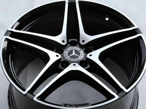

Guten Morgen, bin auf der suche nach einer bestimmten Felge. Kennt vielleicht jemand die Teilenummer bzw. die Bezeichnung oderso?
Wäre echt dankbar
Lg
@Habib_28 schrieb am 4. März 2020 um 06:52:28 Uhr:
Wäre echt dankbar
Lg
Das sind Original AMG Felgen:
A2054012000
Wenn du was ähnliches suchst:
Avus Racing AC-515

Hi niggerson,
bist du sicher?
Sieht mir auf dem Bild doch sehr nach 20 Zoll aus und ich glaube auch nicht,dass die originalen C-Klasse Räder in 9,5x19 ET 56 hinten derart konkav zulaufen.
Vielleicht irgendwelche Nachbauten?
Ist aber nur ne Vermutung....
