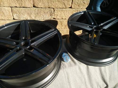

Hier mal ein Bild von meinen 20"er (245 /30), es sind Kahn Felgen.
Hab das Auto erst vor kurzem gekauft, finde die Optik Rattenscharf aber doch ein wenig zu hart.
Aber was solls, für die paar Kilometer wo ich im Jahr fahre, ist es OK.
