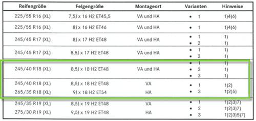

@D-O-G-G-85 schrieb am 20. März 2019 um 16:02:16 Uhr:
Ich habe mich die ganze Zeit informiert über die Traglast mit Anhängerkupplung bei meinem 350er S212.
Hab herausgefunden das ich 285er Reifen mit mindestens einem 98 Index bräuchte weil die Traglast 1515kg im Hängerbetrieb ist.
Aber vom Werk aus habe ich die 18 Zöller von Amg die im Schein eingetragen sind, 245er und 265er mit 97 Index.
Jetzt verstehe ich nicht wie das zusammen passt!?
Im Hängerbetrieb? Kannst du mal auf die Quelle verweisen? Hab jetzt auf die Schnelle keine Änderung der Reifengrösse bei Anhängerzusatz gesehen.
Aber das müsste ja dann auch eine zulässige Dimension sein, die ohne Anhänger auch gefahren werden kann. Nehmen wir an du fährst mit Anhänger irgendwo hin und ohne wieder zurück.
Und 285er auf 18 Zoll hab ich jetzt glaub nirgendswo als zulässig gelesen.
Denn was du schreibst, ab Werk ist eigentlich alles richtig. Siehe Anlage
Gruss

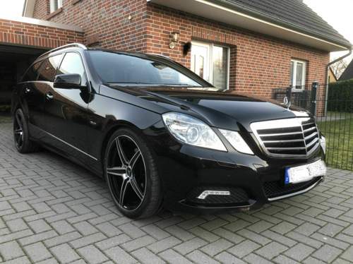

Hallo.
Der Frühling ist da, das Wetter passt, also die neuen Sommerräder drauf und ab zum Tüv.
Nun sind sie eingetragen und der Sommer kann kommen, ist nichts wildes - die beliebten Axxion AX7 in 19 Zoll.
VA: 9x19 ET 45, mit 245/35 R19 (93y) Falken,
HA: 10x19 ET 40, mit 285/30 R19 (98y), Falken,
Hier mal ein paar Bilder....
Gruß Andi.
997ad674-be0c-47d9-9fec-6a5ae4ee4666
2b7b9ff1-6e6f-45b1-b549-0e3678da1943
5e17a4d7-a041-494f-9d28-ebc59886d85e
+4
Sieht super aus!
Gefällt mir sehr gut.
TÜV hatte nix zu meckern ?
Peter
Danke!
Der Tüv hat doch immer etwas zu meckern😉.
Nach beiderseitigem diagonal verschränken, mit der Einsicht das nichts schleift o.ä. ging es dann aber.
Die Abnahme hat etwas länger gedauert, wurde schlussendlich aber alles für gut befunden.
Da bin ich auch mehr als froh drüber😉....
Ist deiner tiefer gelegt?
Ja, vorne mittels 45 mm KAW Federn, im Vergleich zum Avantgarde Fahrwerk vorher also 30mm.
Hinten 20 mm mittels Tester...
