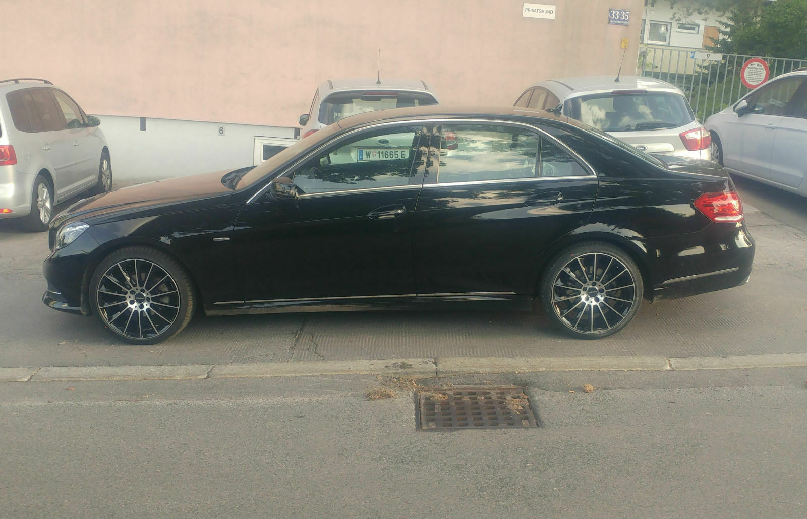

Hier die GMP Stellar in 8,5x19 245/35 sowie 9,5x19 275/30 auf meiner Limo. LG

@MilanE200CDI schrieb am 4. Mai 2018 um 07:39:28 Uhr:
Sehen echt chic aus!
Würde diese auch gerne auf meinem 500 mit 5,5 Sauger fahren, aber leider steht mal wieder im Gutachten, dass diese nicht mit der 344 Bremse passen sollen?!
Mit freundlichen Grüßen
Pit
Welche ET hast Du verbaut?
