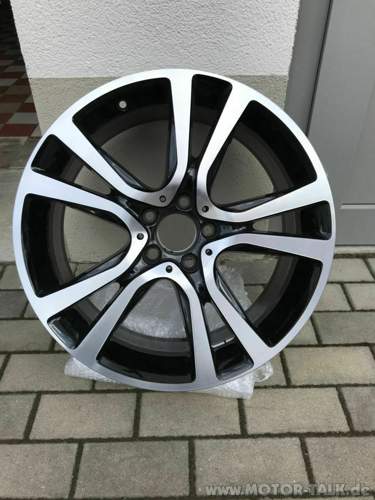

Wenn Jemand noch eine Felge dieser Sorte braucht, hab eine abzugeben. ;)
https://www.motorbasar.de/...lge-e-und-s-klasse-original-t6326547.html
Img-0819

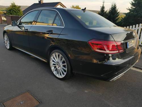

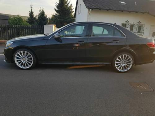

So habe heute meine Sommerreifen auch endlich aufziehen können.
Hinten wäre wie erwartet noch Platz gewesen. Vielleicht mache ich da noch Spurplatten hinter.
Rundum 245er Reifen mit 8,5 x 19 Zoll mit ET45
@VONT schaut gut aus aber etwas zu hoch... Kassel ;)
Genau Kassel!
Danke, ja stehen noch ein paar Sachen aus. ??????
@VONT warum ???? am Ende?
War ein Emoji gewesen. Sorry
