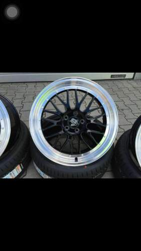

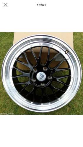

Hallo Leute ,
Ich wollte mir jetzt endlich mal schicken Felgen für den Sommer holen komme aber mit den Dimensionen und der Problematik mit der Eintragung garnicht klar.
Ich hab einen W212 als Limo mit der Airmatic , 4-Matic und der 265ps Maschine.
So Felgen sind die Ultra Wheels UA3 in 19 Zoll mit den Dimensionen
8.5 5x112 ET45 mit ner 255er Bereifung.
Wisst ihr ob das passt und Eintragbar ist ? Oder hättet Ihr Vorschläge welche Dimensionen besser waren ? Falls Fahrgestellnummer gebraucht wird kann ich alles nachreichen.
Ich danke euch im Voraus
Mit freundlichen Grüßen
Besnik

Hallo Besnik,
dein Wunsch scheint mir nicht so exotisch.
Deine Felgen stehen nur 3mm weiter raus als die Serienfelgen.
Ich würde aber bei 245ern bleiben. Ein Problem weniger bei der Eintragung.
Vielleicht hilft dir die Liste der freigegebenen AMGs.
Achte aber auf jeden Fall auf Tragfähigkeit von Felgen und Reifen.
Greets, Stefan

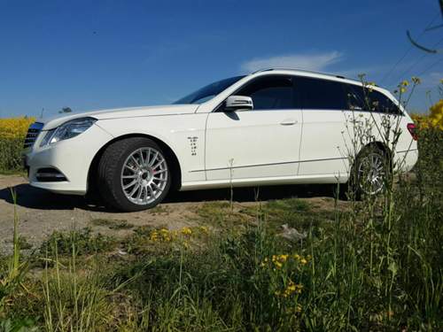

Also ich habs auch gedacht das ich mit der Airmatic die Spurplatten nicht eignetragen bekomme ... war aber alles sehr unkompliziert bei Dekra ... die haben versucht beim laufendem Motor die Räder in die Radläufe einfedern zu lassen was aber die Airmatic nicht zugelassen hat :P und da die Räder bündig mit dem Kotflügel sind und nicht herausragen, haben die es eingetragen.

Da würden noch 10 mm Spurplatten auf der HA passen so wie es auf den Bildern zu sehen ist, wenn nicht sogar 20mm. Hängt aber immer alles vom Prüfer ab. Ich hatte Glück und es hat ein jungerer Prüfer, dem mein Auto sehr gefallen hat, abgenommen.
