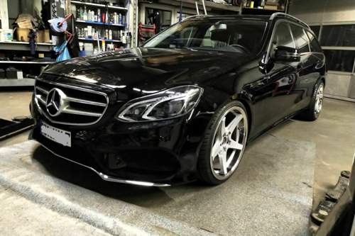

@mp-3 schrieb am 19. November 2020 um 08:11:34 Uhr:
Moin,
werde nächstes Jahr die AMG vom W213 fahren.
VA und HA 9x19 ET49 mit 255/35R19.
Vorn mit 5mm, hinten mit 10 Spurplatten.
Hier nur vorn zur Anprobe montiert.
Bild ist vorn noch mit 10mm Spurplatte.
5mm reicht aber, dabei 6,5mm Abstand Reifenflanke - Federbeinrohr.
Die originalen 8,5x18 ET 48 mit 245/40 haben da auch nur 8mm.
Ist die einzige Lösung um beim E500 4matic 19" fahren zu können, da Mischbereifung ja technikbedingt nicht freigegeben ist.
Ohne AHK reicht LI 96 so gerade hinten.

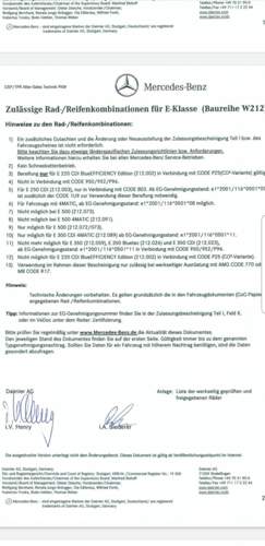

Ab Modellpflege bzw. Auch schon Modelljahr vorher ist Mischbereifung für den w212 auch ab Werk möglich gewesen. Erkundige dich da nochmal. Steht aber auch in der zulässigen Radreifenkombinationen von mb dabei
@Brumm19 schrieb am 19. November 2020 um 12:16:13 Uhr:
Nein, beim 500er 4matic nicht.
@Sven8888 schrieb am 19. November 2020 um 10:31:55 Uhr:
Wenn man die Möglichkeit hat klar, mache weitgehends auch vieles gern selber, aber für Reifen aufziehen fehlen mir die Gerätschaften. Dafür wechsle ich selber dann Kompletträder und lagere selber ein.
Ich meinte natürlich Kompletträder. Reifen umziehen auf Felge kann ich auch nicht.
Aber mich stört schon das Anknallen der Radbolzen. Ich habe mal mit Drehmomentschlüssel los geschraubt... bei 210Nm.
Die gestatteten140Nm bekommt man nämlich locker mit der Knarre los.
So steht es im Nachtrag.
Alufelgen ziehe ich generell mit 120 Nm max 130Nm an
@Brumm19 schrieb am 19. November 2020 um 19:32:45 Uhr:
Nur das mein Wagen da nicht drin steht.
Wenn ich mir die EG-Nummer in den Unterlagen hier anschaue, denke ich, die ist für den Vor-Mopf.
Schau mal bei ... "Gültig für..."
Ich hab EG-Typgenehmigung e1*2007/46*0200*24
Dann gäbe es hier noch Punkt 10 = Nur wenn AMG-Code 770.
Dann steht in den Unterlagen Baumuster 212.091 beim E500 4matic.
Meine steht unten.
Merkste was?
So so was soll ich denn merken?
Außer das ich noch wissen kann welche EG Zulassung dein Ofen hat.
Keep cool...
Die 10) ist nur relevant wenn du einen 300cdi mit 4 matic fährst.
Alles weitere steht auch unten.
Solltest du mit deine EG nicht reinfallen bitte gesondert nachfragen.
Für den mopf haben die das Dokument erneuert, vor ein paar ja Jahren war es genau umgekehrt.
Da konntest du den Vormopf nicht mit Mischbereifung und 4 matic fahren.
Der CLS fährt die kombi auch auf einem 4 matic
Ich bin sowas von cool. :-)
