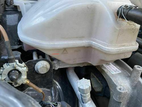

Vorgestern ging bei mir auf der Autobahn die Warnung für das Kühlmittel an, Stand deutlich unter MIN. Nachgefüllt auf Maximum und nun fehlt wieder etwas... 57tkm gelaufen, in 3000km gehts zur Inspektion. Habe heute nochmal auf Maximum aufgefüllt und am Behälter den Stand markiert.
Jemand ähnliche Probleme?
"Marder" ? :confused:
Das ist ungewöhnlich, ich würde hier nicht bis zum Service warten.
Mfg Mario
Aloa, bei ca 20T. hatte ich auf der Bahn ähnliches. Heißer Tag, schnell unterwegs - habe es auf die Wärme /Druck im System geschoben.
Ich meine immer noch getrocknete Reste der Kühlflüssigkeit am Schlauchansatz vom Behälter gefunden zu haben. Hatte von meinem Freundlichen die Leitungen abdrücken lassen - alles ok. Behalte seid dem die Schlauchschellen im Auge.
Ist auf deinem Behälter auch was zu sehen?
@ernieistda schrieb am 15. April 2020 um 16:31:24 Uhr:
Getrocknete Reste sind an der Kante über dem MIN Strich, oben auch ein bisschen. Habe heute alles sauber gemacht und beobachte es täglich vor und nach dem Losfahren. Bislang habe ich seit Zulassung 400ml eingefüllt.
Hm, das gute: kein Wasserverlust im Motor
Das Schlechte: es gibt Verlust
ggf. neue Schelle?
Tja das kann man halt nie vorher wissen - da gibt's eine ganze Reihe von Möglichkeiten wo das Wasser hingegangen ist.
Bei meinem Golf hatte ich einst einen deutlichen Kühlmittelverlust, die Werkstatt sagte aber alles sei dicht LOL. Habe sie daraufhin genötigt ein Kontrastmittel einzufüllen und siehe da - nach der nächsten AB-Fahrt hat so ungefähr der gesamte Motorraum "geleuchtet". Ist an einer Schelle ausgetreten.
Bei den Eltern am Golf Plus war das neulich auch der Fall. Im Spätjahr '19 Kühlmittelverlust, Werkstatt sagt alles i.O., wahrscheinlich Luftblasen von der Werksbefüllung her. Frühjahr '20 wieder Warnleuchte, nun hat die Werkstatt die Wasserpumpe als Ursache entdeckt. Hmm. Wenn das nun bis Herbst dicht bleibt kann man es glauben...
Was auch immer die Ursache ist - WaPu, Schelle, Schlauch, Kühler - das kann noch ewig halbwegs dicht bleiben, es kann aber auch von heute auf morgen zu komplettem Kühlmittelverlust während der Fahrt führen (hatte ich mal vor 20J an einem Opel - wo ich auch dachte ich kann ja immer wieder mal nachfüllen...). Und das sollte man tunlichst vermeiden! Würde also empfehlen die Ursache zweifelsfrei zu klären bevor man sich drauf verläßt daß das nicht so dringend ist!
@DUrevier schrieb am 15. April 2020 um 16:10:50 Uhr:
Ich hatte das letzten Sommer mal - plötzlich Kühlwasserstandswarnung. Habe dann aufgefüllt und seit dem passt alles seit ca. 10.000km. Wenn aber nach so kurzer Zeit schon wieder was fehlt, dann würde ich auch schleunigst in die Werkstatt fahren.
Bwi mir hat letzten Sommer nach einem Jahr auch nen guter halber Liter Kühlwasser gefehlt. Bin dann zum Händler der hat nachgefüllt und meinte das Schläuche usw. sich auch noch etwas dehnen in der ersten Zeit. Seither ist Ruhe.
