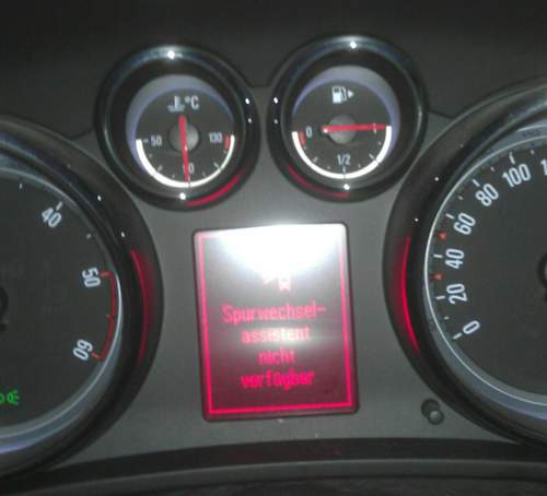

Bei mir geht sporadisch die unten aufgeführte Meldung immer mal wieder an......dazu leuchten dann auch die beiden Lämpchen in den Spiegeln. Bis auf den Toter-Winkel-Warner habe ich keinerlei Assistenzsysteme bei mir drin. Die Meldung kommt selbst auf der mittleren Spur auf einer 3spurigen Autobahn und weit und breit kein Fahrzeug keine Leitplanke usw. in der Nähe.
Spurwechselassistent
Genau das ist die Meldung,auch unser Tourer hat nur dieses Paket mit dem Toten-Winkelwarner.
Und ja auch bei uns tritt es nur sporadisch auf...diesmal wa es eine Bundesstrasse,aber ganz normal
markiert mit dem durchgezogenen Randstreifen weiß und der Mittellinie...also bin ich ja nicht allein mit dem Phenomen
schön zu wissen.
Wenn jemand eine Lösung vom seinem FOH hat möge er es doch hier bitte posten,könnte dem ein oder wndren denn vielleciht viel Zeit & Arbeit ersparen...
Wenn Ihr nur den Totwinkel-Warner habt, sind in Euren Tourern nur zusätzliche Ultraschallsensoren an der Heckstoßstange verbaut. Deswegen funktioniert die Warnung auch nur bis zu einer Geschwindigkeit von 140km/h, da deren Erkennungsbereich nur etwa 3m (von den Außenspiegeln nach hinten gesehen) abdeckt. (vgl. Bedienungsanleitung S. 196ff)
Für die Erkennung irgendwelcher Fahrbahnmarkierungen wäre die Kamera - egal in welcher Ausprägung - notwendig. Interessant wäre bei den Fehlerbeschreibungen also eher, welche Witterungsverhältnisse gerade herrschten, ob die Sensoren frei von Wasser, Schmutz, Schnee, etc. waren und nicht, welche Linien auf der Straße vorhanden waren.
Wobei der Schelm in mir zum Einen sagen würde die Meldung "Spurhalteassistent nicht verfügbar" ist doch korrekt, er ist definitiv nicht verfügbar. Zum Anderen finde ich die Bezeichnung "Spurassistent" aus der Bedienungsanleitung wesentlich zutreffender als die Fehlermeldung. Es wird ja nur vor einem vermeintlich unbeabsichtigtem Spurwechsel gewarnt und nicht z.B. aktiv gegengelenkt, was ich bei einem SpurHALTEassistenten dem Namen nach erwarten würde...
Disclaimer: Diese Aussage wurden nach bestem Wissen und Gewissen von einem Nicht-Opel-Mitarbeiter getroffen und basieren auf angeeignetem Wissen, gesundem Menschenverstand und ggf. Spuren von Sarkasmus.
