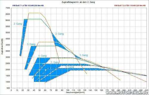

Anbei mal der Vergleich im Golf VII, bevor der TDI 20NM mehr bekommen hat und der TSI noch nur 140PS hat.
Wie man sieht vernichtet die Übersetzung quasi ganze 70NM, d.h. von den 20NM mehr kommen im Vergleich vielleicht 15NM mehr an. Das ist jetzt auch nicht die Welt.
Die Durchzugsangaben sind im Touran ja weiter gleich. Also wird sich an dem Übersetzungverhältnis nicht viel geändert haben.
Dem TDI bleibt nur ein Vorteil, der Verbrauch, vorallem bei höherem Tempo/Last. Diesen Vorteil muss man aber erstmal wieder reinfahren(Aufpreis, Adblue, Versicherung, Steuer)
Tdi-tsi-vorteile-tsi

Natürlich ist das Verhalten dem Gesamtpaket geschuldet.
Aber ich mache auch keinen 0...100km/h Ampelstart damit ich "annähernd" gleiche Fahrleistungen habe.
Im Alltagsverkehr merke ich nun mal deutliche Unterschiede.
Ich muss natürlich auch zugeben, dass ich mich an die niedertourige Fahrweise im Diesel gewöhnt habe.
Na ja, kleines Beispiel: In meinem PumpeDüse Octavia drücke ich beim Herausfahren aus dem Kreisverkehr im 2.Gang (~2000rpm) aufs Gas und der Wagen beschleunigt gleich los, bei 2500-2800rpm drehen dann sogar die Räder durch.
Beim Touran TSI trete ich auch aufs Gas (~2000rpm) und es passiert erst mal.... nichts.
Wie gesagt, damit ich auf ähnliche Werte wie im Diesel komme muss ich zurückschalten und den Motor aufheulen lassen, dann kommt es in etwa hin.
kann ich nicht nachvollziehen.
Auch ich hatte mich die letzten 10 Jahre an Diesel Drehzahl gewöhnt.
Finde aber das man den TSI genauso mit wenig drehzahl fahren kann. Und vom durchzug völlig ok.
der touran ist halt kein 918er porsche. Kreisverkehr Spaß gibts hier https://www.youtube.com/watch?v=q3YPTkBRaOk
passt aber weniger rein als in Touran und Anhängerkupplung gibts auch nicht.
Der Vergleich Pumpe Düse Octavia und Touran TSI ist jetzt aber auch nicht der, der Zielführend ist um den CR TDI im Touran mit dem TSI im Touran zu vergleichen.
Wie man erkennen kann und auch andere schreiben, verhalten sich TSI und TDI bei 2000rpm im Touran in etwa gleich! Weil der Touran so "groß" ist, ist beides in etwa nichts im 6. Gang.... gefühlt. Früher bin ich kleinere Autos gefahren die langsamer waren, aber mehr Verbraucht haben!
Und im Vergleich Golf VI TDI zu Golf VII TSI kann ich den TSI sogar niedrigtouriger drehen lassen. Der CR TDI war ganz untenrum doch etwas rumpelig, trotz 2 Ausgleichwellen! Wobei, beim PD TDI war in diesem Drehzahlbereich aber mal ganz tote Hose!

Niedertourige Fahrweise und 2000 min-1 passt nicht zusammen. 1000 min-1 ist ne Hausnummer.
Ich kenn die Übersetzung nicht des PD, vllt war es ein Extrembeispiel.
Der TSI ist kürzer übersetzt und das max. Drehmoment liegt auch noch viel früher an. Wo soll hier der TDI im niedrigen Drehzahlbereich einen Vorteil haben?
Ich hatte vom Flughafen Richtung Heimat mal einen LEO 140 PS TSI EA211. Da konnte man bei knapp über 50 km/h in den VI. Gang schalten und das Ding fuhr gut los. Dem haben etwas über 1.000 min-1 ausgereicht, um für ausreichend Vortrieb zu sorgen.
Bei nem 4 Zylinder TDI wirst du bei dieser Geschwindigkeit und Drehzahl wohl kaum einen Blumentopf gewinnen.
