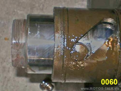

Allgemeiner Schwergang an den Wandlerscheiben vielleicht.
Ausgelutschte Stifte die zu einem Schwergang führen.

Ob die Wandlereinheit schwergängig ist, weiß ich nicht; die erste war es sicherlich, bei der neuen vermag ich allerdings die Wandlerscheiben per Hand ohne große Kraftaufwendung auseinander zudrücken. Der Unterschied zwischen originaler und neuer Wandlereinheit liegt in der Führung der einen verschiebbaren Wandlerscheibe; original geht sie diagonal, neu parallel zur Achse der Wandlereinheit.
Welcher Stifte?

Da du den Wandler schon gewechselt hast ,ist das wohl egal.
Zur reinen Info ,diese (Bild) meinte ich.
0060getriebenekeilscheibekupplung03
