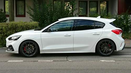

Könnten die von euch, die Federn im Focus ST Benziner 5 Türer fahren mal schreiben, wie tief der Wagen geworden ist. Das Maß Radmitte zu Kotflügel wäre sehr informativ
Danke vorab
Mit H&R Federn
VA: 340mm
HA: 345 mm
@st2019 wie sind deine Erfahrungen mit den Federn? Bist du mit dem Restkomfort und den Fahreigenschaften zufrieden?
Ich habe mich für Federn statt Gewinde (beim Mk3 ST hatte ich ein KWv3) entschieden, weil ich die elektronische Dämpferregelung nicht deaktivieren wollte.
Ich wollte den ST einfach tiefer und nach zirka drei Wochen hatte ich schon die H&R drin. Ich finde sie ein Hauch härter, aber der Restkomfort, wie auch die Fahreigenschaften stimmen für mich. Der Komfort ist stark massgebend von dem Fahrmodus-Schalter (Stossdämpfer).
Ein Gewinde hat sicher noch die besseren Fahreigenschaften.
@ems_k Hier kurz geknipst

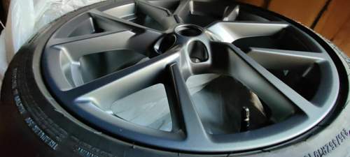

Hallo Zusammen,
So sieht aktuell mein ST aus.
Borbet Y black Glossy 8x19 zoll ET 45
20210307
Sind schön Räder. Hab auch einen Satz gekauft als wir den Vignale in 18" gekauft haben.
In Anthrazit, die genaue Bezeichnung weiss ich Grad nicht.
Es gibt auch ne Website wo man alle Modelle inkl Radgrößen vergleichen kann.
17" hat ET50. Die 18" ET55. An 5mm kann's wohl kaum liegen, ich würd's Mal drauf ankommen lassen bzw versuchen ein Rad in 18 oder 19" drauf stecken und den Freilauf des Rades checken.
