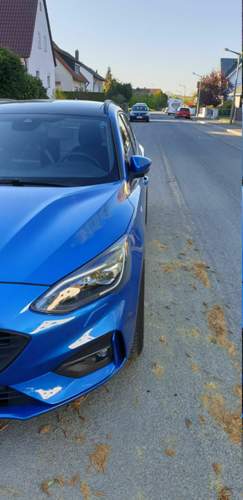

Auch mal die Sommerschlappen montiert

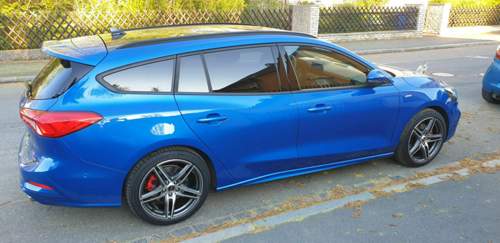

Also das sind meine Sommerfelgen von R3. Die haben echt ein sehr gutes Preisleistungsverhältnis. Hier sind es die 18“. (Wenn man die selben Reifen wählt wie bei den Serien 18“ und ein Serien Fahrwerk fährt eintragungsfrei. ABE muss selbstverständlich mitgeführt werden.)
@TechnikNerd94 schrieb am 21. April 2020 um 09:02:54 Uhr:
Darf man fragen was du all in bezahlt hast?
am 21. April 2020 um 7:15
Mit Reifendrucksensoren, Auswuchten mit schwarzen Gewichte, Reifen (hankook Ventus V12 Evo2) und liefern 1157€
Montiert habe ich sie selbst. ;-)
