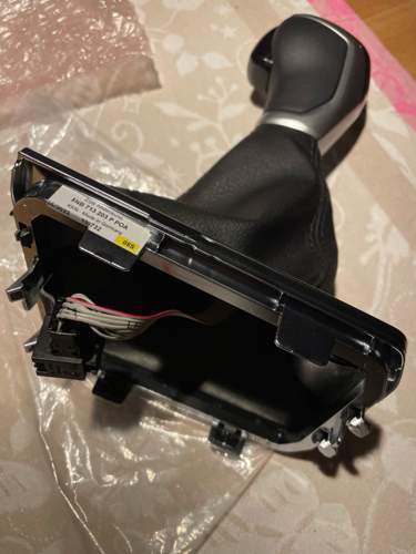

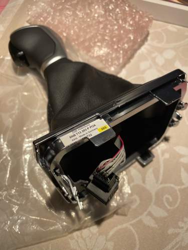

bei Wechsel des DSG Schaltknaufs ist mir noch nicht ganz klar wie ich den Rahmen mit dem Schaltsack demontieren kann. In den ganzen Video wo ich gefunden hab ziehen die nur alle etwas am Sack an und schon geht der mit dem Rahmen aus der Konsole. Ich hab das mal versuch aber auch mit mehr Krafteinsatz ging das nicht ab. Kaputt machen möchte ich da nicht deswegen frag ich da hier jetzt noch mal genauer nach. Denn ich kenn mich wenn ich da voll anziehe bricht garantiert wieder irgend wo eine Kunststoffnase ab.
Da sitzen Metallklammern. Mit sanfter Gewalt kriegst Du den Sack i.d.R. problemlos runter.

Dankt dir für die schnelle Antwort. Du spricht schon davon wie ich das ganze Konstrukt aus der Mittelkonsole bekommen? Frag da vorsichtiger halber noch mal nach
Ja klar. So habe ich die Mittelkonsole seinerzeit beim Tiguan 1 auch entfernt, um ein Kabel zur Boardsteckdose legen.

Okay ich werde es dann noch mal versuchen und etwas mehr Kraft zum Einsatz bringen.
Weiß eventuell noch jemand welche Größe der sogenannten "Einohrschelle" benötigt wird. Die könnte ich mir dann schon mal besorgen bevor ich da das zerlegen anfange.
Hi, da sind keine Metallklammern, wenn es sich um den Tiguan2 handelt! Im vorderen Bereich (Richtung Motor) den Schaltsack beherzt hochziehen! Schaue gleich mal nach einem Foto nach!

Ich habe gerade mal in die Reparaturanleitung von Erwin/VW geguckt. Dort ist das gut abgebildet. Man soll unten am Rahmen des Sacks von Vorne (da wo der Einschalter/vordere Ablage sich befindet) unterhebeln mit einen Kunststoffkeil. Vorher ist der Wählhebel auf D zu stellen und die Zündung ausschalten (Vorsicht wegen Wegrollen - Handbremse).
Alle Klipse halten beim 1 mal extrem gut. Im Video wurde das schon 2-3 gemacht und die Klipse sind dann ausgeleiert und gehen deutlich einfacher. Ist bei quasi allen geklipsten Positionen im Auto.
