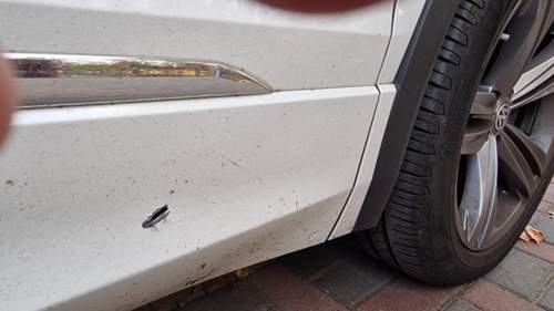

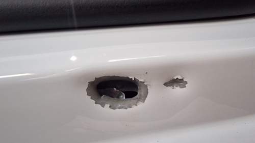

Irgend so ein Vollidiot war der Meinung ein Loch in meiner Beifahrertür zu stechen. Weiß nicht ob SUV Hasser oder ob das "Sein" öffentlicher Parkplatz war. Egal. Meine Frage, geht dort im Holm irgendein Kabel , oder Leitung lang, die beschädigt sein könnten? Ich will nur sicher gehen das nichts bis zur Reparatur passieren kann, da das ganze wegen Polizei und Versicherung noch etwa 1-2 Wochen dauern wird.

Ich denke mal, so weit unten laufen keine Kabel. Aber, wie ich sehe, ist im Schweller auch ein Loch. Sollte am Schweller nur das Aussenblech betroffen sein, ist eine Reparatur möglich. Sollte jedoch das Verstärkungsprofil innen im Schweller auch beschädigt sein (durchlöchert), grenzt die eigentlich an einen Totalschaden. Mit was wurde das gemacht? Erst dachte ich es wäre ein Einschussloch, aber dann sieht es wieder eher nach einem Schrapnell von einer Handgranate o.Ä. aus. Unglaublich. Ich würde dies auf jeden Fall von der Kripo untersuchen lassen.

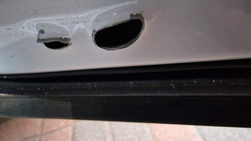

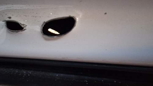

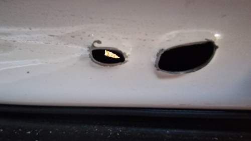

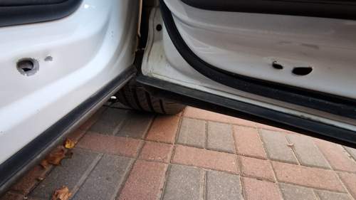

Die Löcher sehen aber so aus als wären sie nicht von außen sondern zwischen Tür und Schweller entstanden, sowohl im Schweller als auch in der Tür (innen) sind die Wölbungen nach Innen gebogen, sehr merkwürdig, kann mir jetzt nicht vorstellen, dass es auf einem Parkplatz gemacht wurde. Irgendwas Hydraulisches würde ich Tippen.
Beide Beschädigungen, Schweller und Tür sind jeweils nach innen gebörtelt am Lochrand.
Somit sollte zwischen Tür und Schweller ein massiver Gegenstand eingekkemmt worden sein.
Da müssen schon Kräfte im großen Bereich auf die Bleche eingewirkt haben.
Bin sicher das da nichts von außen auf die Tür eingewirkt hat sondern die Tür auf gewesen sein muß vor der Beschädigung.
Für mich stellen die Bilder es so dar.
Das wurde von außen, vermutlich mit einem Jagdmesser, gemacht. Die Verformungen gehen alle nach innen. Der Täter hat von außen eingestochen, kam nicht durch den Schweller und stach im selben Loch , etwas schräger, nochmal zu und durchstieß den Schweller. Das Blech ist in dem Bereich gar nicht mal so stark. Aber Kräfte müssen dort schon gewirkt haben. Kripo wurde der Schaden vorgestellt. Nützt alles nix, die doofen sterben nicht aus. Bild 1-3=Beifahrertür innen.

Das hinterlässt andere Spuren. Und um damit gleich vier Bleche zu durchdringen, wäre mehr Kraft nötig, als ein normaler Mensch aufbringen kann...
Aber es nützt ja nix: Das muss so oder so, fachgerecht repariert werden.
Die Löcher in der Tür sind eher das kleinste Problem. Doch die dahinter sind ein größeres...
Das muss sich unbedingt ein Fachmann ansehen!
Was die Kabel anbelangt: Die meisten Kabel laufen genau an dieser Stelle auf der Fahrerseite nach hinten.
Doch, je nach Ausstattung, können da auch welche auf der Beifahrerseite verlaufen...
Aber, wie auch immer: Da muss sowieso alles auseinandergenommen werden, und dann sieht man den wirklichen Schaden ja deutlich.
