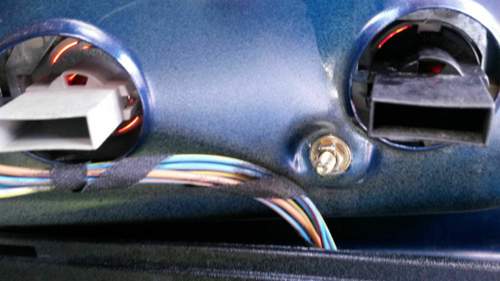

Gibt es die schrauben der Rückleuchten auch einzeln zu kaufen?
Ein Gewinde ist kaputt kann man mit Muttern ausgleichen möchte aber lieber neu.
Danke
Meinst die Muttern oder tatsächlich die Schrauben die in den Rückleuchten verklebt sind?
Erstere ja, zweitere eher weniger bzw. nicht.
Gibt's nicht einzeln - aber die die RL mit orangen Blinkern dürfte es gebraucht fast geschenkt geben. Auswechselbar sind die Dinger, habe es mir gerade bei meiner alten RL angesehen. Wärst Du mein Nachbar, dann könntest Du dir die Schrauben einfach abholen :D
Zwei Fragen:
- Wie bekommt man diese Gewinde kaputt? Man zieht die Muttern nicht allzu fest an
- Warum nicht mit Muttern ausgleichen? Sieht doch kein Mensch
Weiß nicht war wohl der Lackierer vor paar jahren fast alle fuscher. War jetzt am reinigen und Dichtungen erneuern.
Das ist ärgerlich mit den schrauben mal schauen was ich mache hast recht die gibt es notgedrungen günstig.
