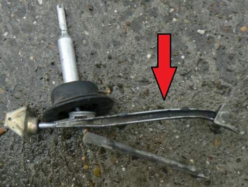

Ich suche verzweifelt eine Schaltstange wie auf dem Bild (Ist nur ein Beispiel) aus dem 5Gang 328i Getriebe oder 3,0 M3 Getriebe. Hat die evtl tatsächlich noch einer zuhause rumfliegen?

Schaltstange

Ich weiß, die bekommt man gar nicht so leicht. Wenn ich jetzt sage, das ich so eins noch im Keller habe, dann halten mich hier ein paar für nen Messi :D Mach mir ein gutes Angebot (soll nicht utopisch sein sondern für beide Fair) dann überlege ich es mir.
Ernsthaft? :confused:
21,30€ bei Leebmann:

Ne Cap. nicht sorry, das passt schon. Ich dachte nämlich er meinte das komplette Gestänge. Nur das eine Teil würde ich eh nicht verkaufen. Ehe ich das auseinander reiße hebe ich es mir lieber auf ;)
@He-Man42 schrieb am 3. Juni 2015 um 20:38:44 Uhr:
Erstmal danke für das Angebot, brauche aber tatsächlich nur die Stange und verstehe, wenn du das zusammenlassen willst. Werd sie dann wohl bestellen.
