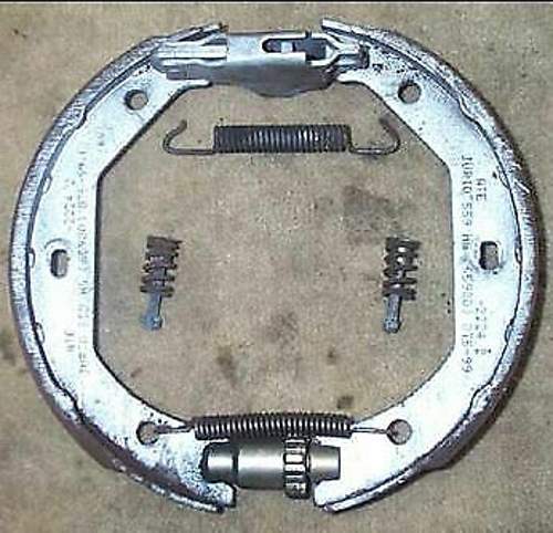

Ich habe offenbar den Versteller/Ritzel der Handbremse falsch herum eingebaut. Mit den Altteilen habe ich das nachgestellt, konnte aber keinen Nachteil feststellen. Das Ritzel wird so oder so von der Feder leicht blockiert. Ich sehe also kein Problem, oder übersehe ich da etwas?
Ich habe die Handbremse ungefähr nach BMW-Anleitung eingestellt. So richtig gefällt mir das nicht, weil man erst beim 8. Klick starke/volle Wirkung hat. Der Hit ist wie es vorher von der Werkstatt eingestellt wurde: Beim ersten Klick fest :D In der BMW-Anleitung steht, dass beim ersten Klick KEINE Bremswirkung sein darf.
