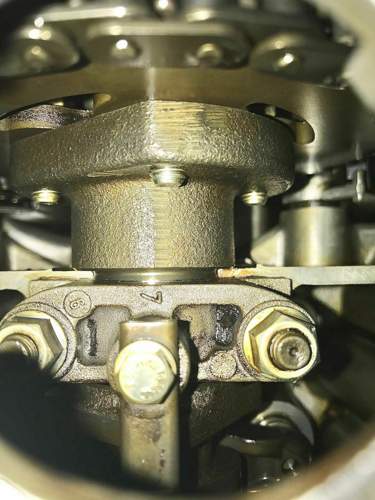

Viele Saisonfahrer machen sich darüber bestimmt keine Gedanken, aber ich habe heute meine Limousine startklar gemacht, Ölstand gecheckt und Ventiltrieb über den Öleinfüllstützen kontrolliert. Ich habe die Bilder angehangen. Die einzelnen Bauteile/Laufflächen sind alle trocken. Ich kann mir nicht vorstellen, dass diese Teile beim Starten mit ausreichend Öl benetzt werden. Wie seht ihr das?
Ich würde also vor dem ersten Startversuch das Benzinpumpenrelais ziehen, den Motor orgeln und Öldruck aufbauen lassen, Relais wieder einsetzen und erst dann richtig zünden.
Img-e4136
Img-e4140
Img-e4141-kopie
Das wäre aus meiner Sicht nur notwendig wenn der Motor zerlegt war und jetzt das erste mal wieder laufen müsste.
Ansonsten ist für die Sekunde bis das Öl da ist noch genug vorhanden um alles ordentlich geschmiert zu haben.
Aber schaden kann deine Vorgehensweise auf keinen Fall.
Sehe nur persönlich keinen Sinn drin.
Bei mir ist auch nach 6 Monaten die Öldruckanzeige innerhalb einer Sekunde aus und man hört nicht mal ein Rasseln oder Tickern.
@KapitaenLueck
Vermutlich übertriebene Vorsicht, ich war nur erstaunt, dass die Laufflächen so trocken sind. Es ist ein 5W40 befüllt worden, das dürfte den Unterschied erklären, denn beim E30 (M40) habe ich das mit 10W40 nicht so auffällig beobachtet.
Mal sehen, was der M50 macht, da habe ich noch gar nicht geschaut.

Servus,
sehe das ganz genauso, warum sollte das nicht funktionieren, mache das schon seit fast 20 Jahren so ;)
