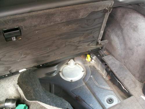

Hi, hab ein Problem mit meinem 97er V70I 2.5L 10V. Seit einer längeren Autobahnfahrt leuchtet meine Lambdasonden Leuchte im Kombiinstrument. Hab mit BrickDiag den Fehler ausgelesen und bekam den Fehlercode 1-1-3(vielleicht auch 131, ich schau nochmal) angezeigt mit dem Hinweis "Kraftstoffniveau Sensor". Kann jemand etwas damit anfangen? Während der selben Strecke hat ein Mitfahrer auf der Rücksitzbank einen leichten Benzingeruch bemerkt. Hab dann im Kofferraum die Abdeckung hoch gemacht und, auf der rechten Seite, unter einer silbernen Abdeckung ganz leichten Sprit Geruch wahrgenommen. Das ist aber wieder völlig verschwunden. Gruß

Moin,
ganz rechts in der Ecke oder etwas weiter links davon (kleinere Abdeckung) ?
Deckel abschrauben und nachschauen.

Ich hab eben mal aufgemacht, bei mir siehts so aus

:confused: ... den Mund , oder was ?! :D .... 0-Bild = 0-Blick
Oh, daher mein Handy wohl etwas gestreikt :)...
Hier die Bilder.
Übrigens auch unter dem Deckel null Benzingeruch. Der Wagen fährt sich auch weiterhin völlig normal.
Ich hatte über Naht mal die Batterie ab und die Kontakte verbunden. Die (Lambda-)MKL Leuchte ist jetzt auch aus, und heute aus geblieben. Im Fehlerspeicher ist aber immer noch 1-1-3 hinterlegt. Gruß
