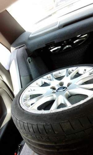

konnten die 18" Nebula-Felgen auch optional auf dem C70 Cabrio ab Facelift gekauft werden? Ich find in meinen PDFs nix...
Grüße, Nok
