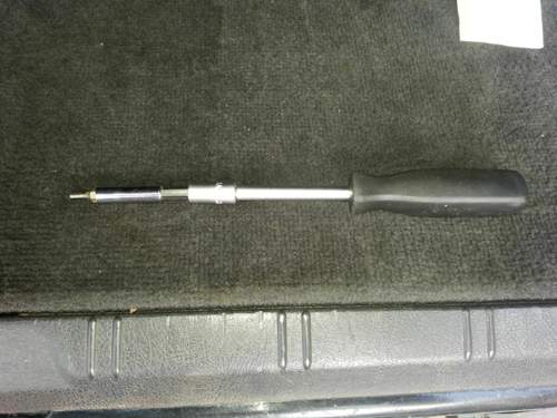

Dann bastel dir mal einen langen und schmalen 2,5er Inbus für die tiefen Halteschrauben, was für ein Scheiß, s.u.
Der erste Adapter ist zu dick, da musste ich erst noch das Teil von der Bohrmaschine draufsetzen
20170401-115413-1
:eek: ... oha ! Bisher noch nix über derartige 'show-stopper' gelesen / hatte noch Keiner berichtet :-/ .
