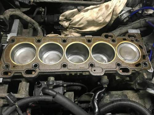

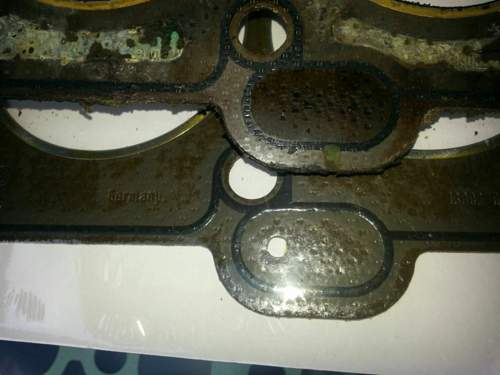

Moin, heute ist die neue orischinoole ZK-Dichtung angekommen. Diese hat ein Löchlein mehr, muss ich mir was dabei denken?
(auf Bild 1 spiegelt es etwas, da die neue Dichtung noch verpackt ist)
1
2
:-/ ... programmierte Obsoleszenz ? Hilfs(-transport)loch bei Fliesbandprodunktion ? Aufhängepunkt für "Verkaufsregale" ? :confused::(
Die ZKD von @Fonojet hatte auch dieses Loch. Scheint iO zu sein (auch original).

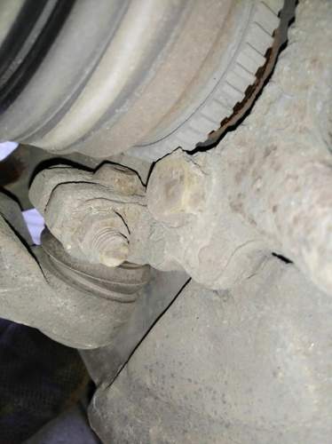

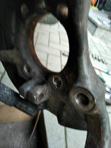

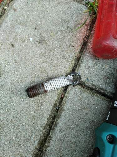

Gibt es irgend einen Trick wie man die scheiß verfickten Schrauben von der vorderen Radnabe gelöst bekommt?! Eine musste ich schon ausbohren grmpf
Die E14 Dinger?
..... also ich habe die achsschenkel komplett ausgebaut und auf der Werkbank im großen Schraubstock „behandelt“.
Da kann man ordentlich arbeiten und das Werkzeug greift ordentlich. Dort kann man auch gezielt mal einen kurzen trockenen Schlag mit dem Hammer geben oder gezielt erwärmen.
Andere Tricks gibts bei festgerosteten Schrauben nicht, geduldig arbeiten und viel rostlöser, Wärme und haue.....
Gruß der sachsenelch

Ja, der E14-Mist. Die scheiß Köpfe sind so weich dass die Nuss sie vergnießgnaddelt
Wer hat sich dieses beknackte System eigentlich susgedacht? Hätte ich gewusst, was das für ein Schrott ist hätte ich mir andersartigen Ersatz beschaft
Anscheinend hat die Werkstatt vor gut 2 Jahren den alten Rotz wieder verwendet. Ich dachte, der Vorteil von so'nem Laden ist dass sicherheitsrelevante Bauteile ersetzt werden *kotz*
am 2. Oktober 2020 um 18:42
Falsche Nuss benutzt wa ,da ja kein Schrauber bist ....
Also in all den Jahren noch nie passiert selbst im eingebauten Zustand der RN nicht .
Schriftzuges Werkzeug verschafft Arbeit ;)
Womit hätte ich die Schrauben Deiner Meinung nach lösen sollen, wenn nicht mit E14?
Ich habe 2 solcher Nüsse, beide lieferten dad gleiche Ergebnis
