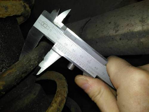

Ist das mit Nivo oder ohne? Die Feder hat 13,2mm.

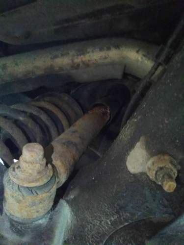

Dieser V70 hängt hinten minimal etwas tiefer als die gewohnten anderen. Ich merke den Unterschied immer besonders dann, wenn ich hinten bei offener Klappe stehe.
Normalerweise kann ich gerade noch aufrecht darunter stehen, bei diesem V70 aber gerade nicht, sodass ich mich immer ganz leicht vorbeugen muss.
Die gleiche Frage habe ich bei meinem V70. Der hängt bei Beladung auch etwas. Die Federstärke passt aber zu ohne Nivo. Hatte ähnliche Werte neulich beim Treffen an der Oldtimer Tanke. @kOcHaR hatte ausgebaute "normale" Federn dabei die auch so bei knapp 13mm lagen
Klar, dass er bei Beladung etwas hängt. Aber meiner hängt auch leer etwas mehr, ich passe auch ohne Beladung knapp nicht unter die Heckklappe!
Ich habe letztes Jahr von verstärkt auf normale Federn zurückgerüstet.
Wenn ich recht entsinne waren die Verstärkten 13,2mm x 380mm und die normalen sind 12,7mm x 390mm
Ohne Nivos.
Ich passe übrigens auch nicht unter die Klappe mit 1,92m
.... und ich auch nicht...... mit 2,02m....
:D :D
Gruß der sachsenelch
Meine normalen Lesjöfors haben mE 13mm, bei den verstärkten hatte Lukas glaube ich 13,9 gemessen
@kOcHaR schrieb am 8. Juni 2020 um 14:54:21 Uhr:
Gehe ich mit.
Aber die Dämpfer sind schon mal eindeutig keine Nivos, oder...?
