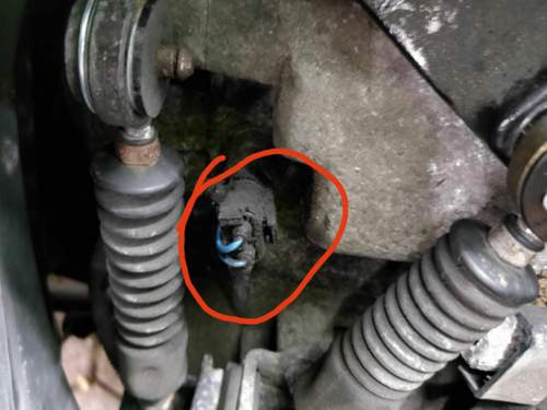

Was ist das für ein Stecker unter dem Lufi?
Stecker für den Rückfahrscheinwerfer?
Ja, für die Rückfahrscheinwerfer
Ja das ist er
edit: nok war schneller :)
