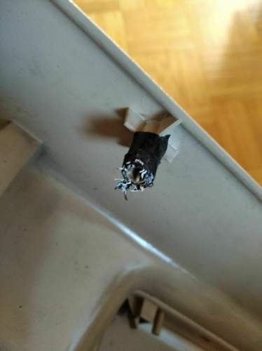

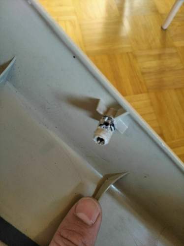

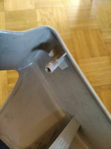

Moin - der obere Kunststoff-Rahmen der Heckklappe mündet doch mit (ich glaube, es sind 7) kleinen Dübeln in den mit Stoff bezogenen Rest der Verkleidung; wie werden beide Teile miteinander befestigt? Der Vorbesitzer hat Gewebeband um die Dübel gewickelt, macht jetzt keinen hochfesten Eindruck...
Edit: war da mal ein Gewinde drauf?!

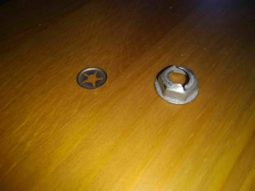

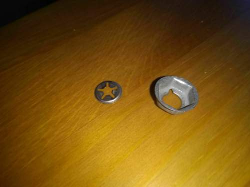

Moin kOcHaR,
wie es der Zufall will, hatte ich das von Dir gesuchte Teil vor kurzem in der Hand: die Kunststoffverkleidungen bei unseren Altelchen werden meist mit, ich würde sie mal als, zumindest in Kunststoff, selbstschneidenden Metallmuttern bezeichnen, also die Darstellung rechts im Bild, befestigt. Die links dargestellte Metallklemme dient ebenfalls der Befestigung von Kunststoffteilen, bspw. bei dem seitlichen Verkleidungsteil im Kofferraum oder aber zur Befestigung des Volvoemblems am Kühlergrill.
Du benötigst also, für die originale Befestigung deiner Heckklappenverkleidung die "in Kunststoff selbstschneidenden Metallmuttern"(sollte mir die Bezeichnung patentrechtlich schützen lassen :-D ), ist, glaube ich ne 13er.

Moin und vielen Dank, das erklärt, warum ich meinte, auf einigen Bildern etwas 6-Kant-mäßiges zu erkennen...da werde ich wohl improvisieren
