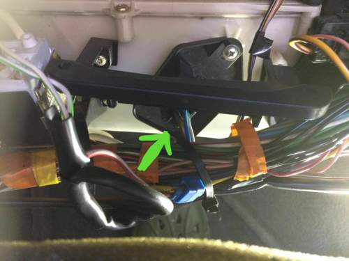

Also hab ich so keine direkte Chance das zerstörungsfrei ab zu bekommen?! Ich wollte den ganze Schlonz in der Wanne raus kratzen bevor ich die wieder einbaue.
Nein zerstörungsfrei geht es nicht.
Was ist das für ein Stecker?
Der wohnt links neben dem Innenraumlüfter.
@Hoppetosse850 schrieb am 13. April 2020 um 16:55:21 Uhr:
850 , Erstzulassung: 10/1993
Was heisst 'Stecker', da ist etwas angeschlossen, durch den Stecker ;-) ... dachte es baumelt irgendwas herum. Bei einem 93er nehme ich an, hast Du keine Klimautomatik; also ist es das Innenraum-Gebläse Vorwiderstand-"Set"
Das ist der Widerstand des Heizgebläses - klick
(Edit: wieder zu langsam)
Der war bei mir nach dem Wechsel des Gebläses lose, wahrscheinlich habe ich den losgerakt. Ich dachte erst der wäre vorher schon ab gewesen, dann hätte das Gebläse aber wohl nicht funktioniert.

@Zug_Spitzer schrieb am 13. April 2020 um 19:38:15 Uhr:
Doch, aber nur auf Stufe 4.

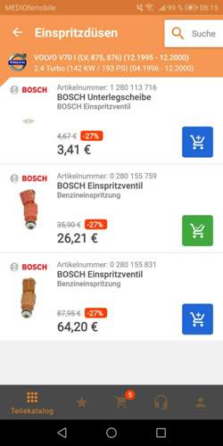

Meint ihr man kann auch die günstigere nehmen? Beides Bosch..
Der einzige Unterschied ist der Widerstand. Bei der günstigen 15,95 bei der teuren 12..

Bitte gerade bei den Düsen sehr vorsichtig sein,es sind extrem viele Fälschungen unterwegs.
Und es MUSS zwingend die exakt passende Düse/Ventil sein,alles Andere mag die Motorsteuerung nicht.

Also fände das mein Steuergerät blöd wenn das dann knapp 16 ohm statt 12 ohm sind?
@Jules1503 schrieb am 14. April 2020 um 10:16:26 Uhr:
@T5-Power schrieb am 14. April 2020 um 10:08:38 Uhr:
100 prozentig! Die sind sehr empfindlich! Das MSG meckert schon wenn die Zündspulen vernünftig funktionieren aber trotzdem nicht der Qualität entsprechen. Hätte ich auch ja. Fehler 5 Zündspulen weil von PP Parts, zündeten aber immer und Motor lief ruhig. Trotzdem hatte iwie das MSG ein Problem mit den Spulen (3 von 5). Originale rein. Fehler weg.
