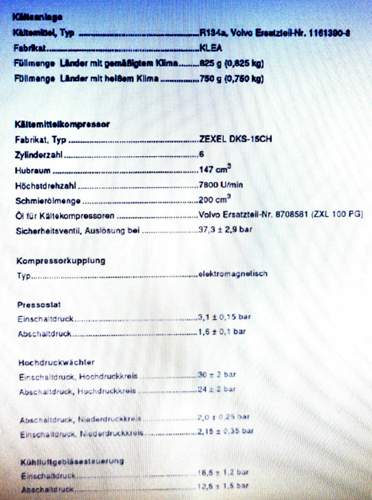

Hat jemand die PAG-Spezifikation des Klimaöls und evtl. die Volvo-Nr. parat? Wieviel braucht man bei Trocknerflaschen-wechsel?

Hilft dir das?

@Taikado Ja, vielen Dank. Ich hab auch 100 PG in Erinnerung, obwohl in manchen allgemeinen Kompressor-Öllisten ein 80er angeführt ist, für unser Modell

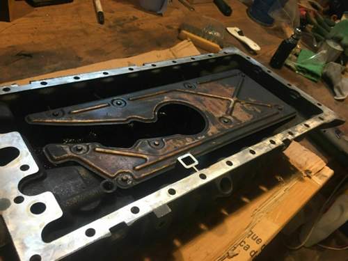

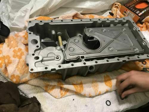

Wie ist denn dieses Blech befestigt, oder wie bekomme ich das ab?
Ist genietet. Die Wanne am C70 die ich getauscht habe wurde wassergestrahlt, das Blech abgebaut und dann Gewinde eingeschnitten.
