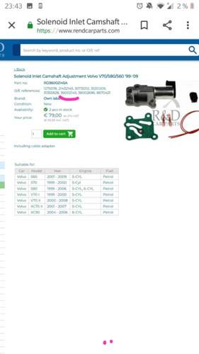

Shit.. Also das Teil passt definitiv nicht. Jemand ne Idee wo man das her bekommt?
Ja! Auf Skandix bekommst du den aufjedenfall, auch den passenden. Kostest aber n heiden Geld. Ich hab meinen von www.rendcarparts.com
Ist eine Niederländische Seite, dort bestellt, eingebaut und funktioniert!
Mein Auto (V70i, 140PS, elektronische Drosselklappe, 20 Ventiler)
Schau mal (ausnahmsweise) bei Polar Parts rein
Findet man selbige Nummer wie bei meinem markiert. PolarParts gibt nicht an, das dieser passt für mein/unsere Autos. Wird er aber. Ich bin fest davon überzeugt, dass er identisch ist mit dem aus den Niederlanden.
@lukasquindt der passt leider nicht. Wenn man genau schaut wo die die eine schraube etwas weiter absteht...
@Jules1503 schrieb am 2. April 2020 um 18:36:15 Uhr:
Also der aus den Niederlanden passt aufjedenfall, das ist aufjedenfall eine Option für dich! :)
Edit: Sofern du für die Einlasseite suchst!!!
Aber auf selber Seite gibt es bestimmt auch die Auslasseite
Ich sehe gerade, die NW-Versteller Thematik!

Also ich hab ein offenes Kabel vom versteller entdeckt.. Das hab ich jetzt mal geflickt und schau ob die Ursache damit behoben ist.
Braucht jemand einen versteller? :D
Wenn ich wüsste dass er passt und es keine Probleme löst würde ich ihn dir direkt abnehmen. Ich melde mich in den nächsten Tagen noch mal, evtl auch per pn.

Leider nein. Abdeckung ist auch schon wieder drauf. Aber mit ner neuen dichtung und nem geflickten Kabel hab ich Hoffnung dass wieder alles läuft.
Kann man das Ding zur Not auch reinigen?

Den Versteller? Aufjedenfall! Das sollte auch die erste Instanz sein, um den wieder ans Laufen zu bekommen! Neue Dichtung bestellen, das Ding abstecken und abschrauben. Schön mal n Runde mit Bremsenreiniger ordentlich reinigen, sauber machen und auf Küchenrolle austropfen lassen für einige Stunden. Danach würde ich n Schuss von deinem Motoröl (wenn du noch was hast) in den Versteller geben, nur ein wenig für die Schmierung und dann mit neuer Dichtung wieder druff und schauen! :)
Fehler löscht sich von selbst wenn behoben nach ca. 10 Starts und n paar km dazu :)
