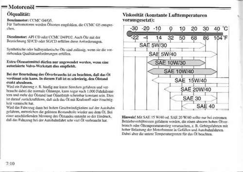

Ist das egal ob teil- oder vollsynthetisches Öl?
Hatte gerade das 10w40 von Mobil im Auge.
Bei den Saugern ja.
Dankesehr
Edit: Freut sich der Motor da mehr drüber, wenn er 5w40 anstatt 10w40 bekommt? :D
Auch im Hinblick auf Ölschlamm usw.?

... Viskosität spielt nur eine untergeordnete Rolle bei Ölschlamm usw. ... bei älteren Motoren tendiere ich zu dickerem Öl... ;)

Für die Sauger ist m. W. durchgehend 10W40 vorgesehen, 5W40 gilt als möglich.
Das Problem ist - beim Thema Öl können Diskussionen SEEEHR ausufern. Ich habe da ehrlich gesagt keine Lust drauf. Ich halte mich an die Vorgaben des Motorenherstellers, nehme also 10W40, und gut. Kann aber selbstverständlich jeder selber entscheiden.
Ich glaube das war sehr gut, kurz und knapp formuliert! Ist gekauft 10w40. Dank geht raus!
Einfach mal in die Bedienungsanleitung sehen kann helfen:
Motoröl
Danke. Das sollte eigentlich alle Fragen beantworten.
