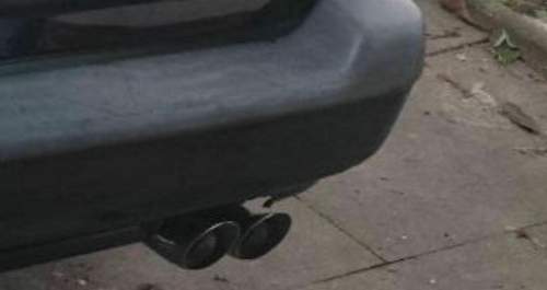

Volvo bietet (bzw. bot mal) ein Doppelendrohr aus Edelstahl an. Hab ich vom Vorbesitzer dran, sieht zwar prolomäßig aus, hält aber offenbar lange durch (er hat das damals montiert, weil ihm die alten dauernd weg gerostet sind). Finde die Nummer im Moment nicht...
So was in der Richtung:
https://www.ebay.de/.../113342461304?...
So sieht es aus.
Img-20171015-wa0047
Die gab es in Vallakra für 100 Kronen.

@markfromc schrieb am 15. Januar 2020 um 13:42:41 Uhr:
Gefällt mir leider absolut nicht, da der Sound des Originalen Topfes sehr ordentlich ist, wollte ich nicht extra in eine Sportauspuff Anlage beim GLE investieren.
Sowas wie meine Simons blende wäre der absolute top Favorit. Groß genug um den Ausschnitt passend zu füllen, und lang genug sie an zu bauen.
