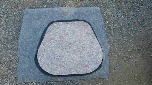

Guckst du

Dankesehr fürs Nachsehen. Liegt also doch in der Wanne des großen Teils drin. Nehme nicht an dass du es verkehrt auf den Boden gelegt hast..

@tdi14 das is so oridschinal wie auf meinem Bild :D
@scutyde dann passt das wieder. Meiner ist ein 10V
