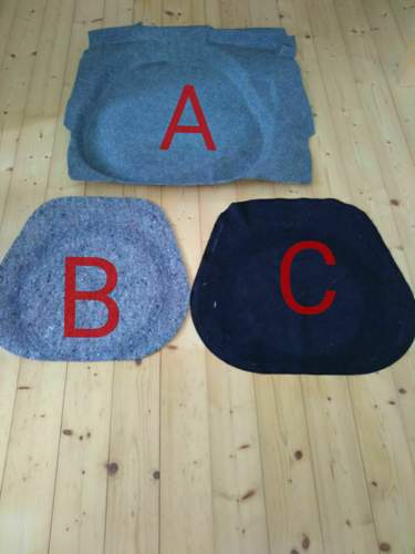

Nochmal ich und der V70:
Wie gehören diese 3 Filze aneinander? (im Sinne von Reihenfolge von oben nach unten). Sie gehören unter den Kofferraumboden.
Das große graue Rechteckige (im Foto: "A") hat eine leichte Vertiefung ("Wanne") in der Struktur, in die exakt die kleine dicke graue Dämmwolle ("B") passt. Der schwarze hauchdünne Stoff ("C") ist rundherum ca. 2cm größer als die dicke keine Dämmwolle ("B"), hat aber dieselbe Form.
Ich glaube dass alle 3 Teile eine zusammengeklebte (?) Einheit bilden sollten, die man als Ganzes einlegt.
Genau...C klebt über B auf A und liegt auf dem Reserverad.
Danke! Also so wie am 2. bild, nur das schwarze ganz oben..? Die kleinen Teile (B, C) liegen oben auf - sprich in der Wanne des großen Teils (A) drin
Ich glaube es war anders rum.
Also oben das Große, darunter der Filz und unten das schwarze.

@stknoeppi schrieb am 17. Juli 2019 um 15:37:51 Uhr:
@dementedarego schrieb am 17. Juli 2019 um 17:44:36 Uhr:
Danke euch, aber das ist mir doch etwas zu zweideutig :)
Könnte jemand bei seinem v70 nachsehen und kurz posten welche Variante er vorfindet? Danke ;)
