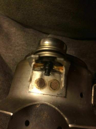

Als Temperatursensoren hab ich Bimetallschalter bei conrad gekauft. Einen mit 90/75 grad öffnungs- und schließtemp und einen mit 120/90 als überhitzungsschutz.
+2
Die SH ist meiner Meinung nach an der Hinterachse sowas von beschissen hingehängt. Jedesmal brauch mann ne Bühne oder Grube. Wiedermal ne 5 in Ingenörskunst.

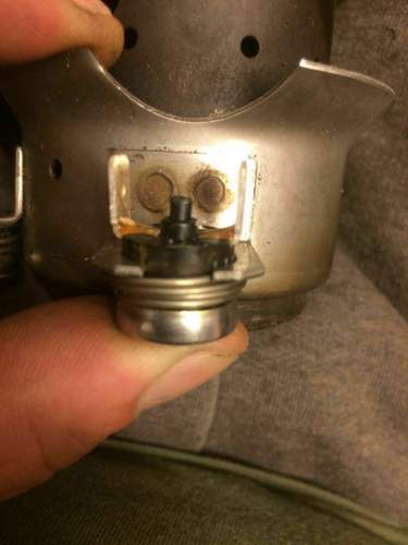

Auf den ersten beiden Bildern sieht man, dass durch den Haltering am Brenner die Kontakte des Bimetallschalters überbrückt werden. Das ist so relativ sinnfrei. Da kann man die sich auch sparen. "Widerstand ist zwecklos."
Bei ner defekten Pumpe fängt das Wasser irgendwann an zu kochen. Daher ist es wichtig die Auflage der Bimetallschalter am Brenner und die Kontakte der Schalter elektrisch von einander zu trennen.
Zumindest bei mir saß unter den Thermostaten eine dicke Folie. Kann natürlich sein, dass die sich bei dir über die Jahre aufgelöst hat.

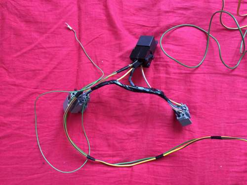

Gibt es für den Kabelbaum von der Standheizung im Innenraum für 850/x70 eigentlich einen Stromlaufplan?
Ja, einen Stromlaufplan gibts
Ich merke gerade, dass die Frage unklar gestellt war. :D
Gibt es einen und wenn ja, kann man sich den irgendwo runterladen oder kann ihn jemand zur Verfügung stellen? ;)
Selbstverständlich, ziemlich am Ende der PDF
https://www.dropbox.com/s/8o6sjwl5pb8vljt/Ardic%20SH.pdf
Gibt es auch einen, wo der Timer 4 mit abgebildet ist?
Welche Uhr ist drin?
Uhr? Typ 4.
Der x70 Plan ist etwas anders als der für den 8er. Grund ist das das Gebläse am 8er an Dauerplus hängt und bei V70 nicht. Daher ist noch ein zusätzliches Relais da verbaut welches von der Standheizung geschaltet wird wenn die Wassertemperatur einen gewissen Wert erreicht hat.
