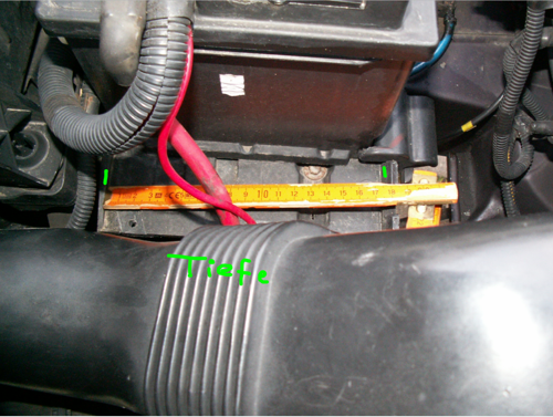

Miss die maximale Länge nach. Die Kapazität ist völlig egal, nimm die größte, die du bei der Länge kriegen kannst. Und die die richtigen Anschlüsse hat, klar.

@Erwachsener schrieb am 1. November 2016 um 15:17:28 Uhr:
Genau !
Passt locker noch! 780A:cool:77Ah
(da 1,5cm hoeher als die 'Normalen', muss man den Anschlusskabeln "die Ohren" etwas langziehen).

@Zug_Spitzer schrieb am 1. November 2016 um 17:54:17 Uhr:
Genau !
Ansonsten 72Ah wäre noch mit 175mm Höhe, ab 74Ah 190mm Höhe
@Agro85 : Hi, klar; "was passt maximal noch rein" - also "Grösstmögliche".
88Ah mit 31,5cm Breite (eigentl. "Länge") klappt wohl nicht mehr ganz 'offiziell' (ohne 'Klimmzüge'); gegenüber der oben Verlinkten mit 27,8cm.
Wie ist das eigentl. bei den Diesel ? Haben die evtl. grössere Batteriefächer/Platten ?

Nö, jedenfalls der V70 nicht.

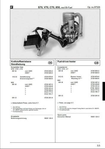

Gibt es für den V70 Benziner eine originale Standheizung, die links vorn montiert wird? Wenn ja, wie heißt die? Habe bisher nur die "ältere" Variante mit Montage an der Hinterachse gefunden.
Hat jemand Unterlagen dazu?
Hey Tobi, es gab für die FWD nur die Ardic 091-B mit der Montage neben dem Schalldämpfer an der Hinterachse. Es gab die SH aber auch für den AWD. Ob die anders konzipiert und dennoch vor der Hinterachse montiert war oder vorne verbaut war kann ich leider nicht sagen. Ich hab die 091-B an der Hinterachse drin.
Sh
Den Ausschnitt kenne ich schon. Das abgebildete müsste dann scheinbar die 912-D sein. Davon gibt es auch eine Benzin-Variante, wo die neueste wohl 952-BW heißt.
Hast du bei deiner SH den Einbausatz dabei gehabt oder selbst angefertigt?
Ich habe den Kabelbaum von der Schaltuhr zur SH selbst gebaut. Der vom Blinkerrelais zur Schaltuhr war dabei. Hab aber die Einabuanleitung von der 091-B. Mit dem lassen die die Kabelbäume nachbauen, wenn man die entsprechenden Kontakte und Stecker hat.
Frag mal @Doppel14 an, der hatte zumindest mal die Vorwahluhr mit Kabelbaum für V70 im Angebot. Ob das immer noch so ist, weis ich aber nicht. War n halbes Jahr her, dass ich mit ihm geschrieben hab.
Davon abgesehen kannst du die alle woanders verbauen. Ist dann nur ne Frage vom Platz, der Spritpumpe und dem Anschluss am WT. Bei der originalen hast du das Geweih an der Spritzwand, was nur den WT versorgt und die Verbindung zum Motorkreislauf größtenteils blockiert.
Es gab auch eine für vorne links im Kotflügen (zumindest S70 2000 hat die dort).
Eine Webasto passt auch unterm Batterieträger.
Ich habe die Webasto an die Spritzwand montiert = Kurze Wege zur Sprit- und Wärmetauscheranbindung.
