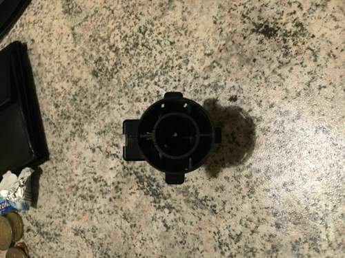

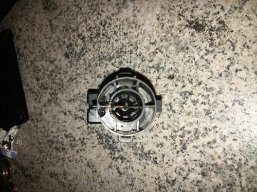

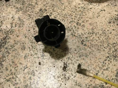

Moin zusammen, kann mir bitte einer einen Tipp geben, wie man den Innenraum Temperaturfühler ausbaut. Der beim Wischerhebel. Ich wollte den reinigen, da er mal im Fehlerspeicher ist. Danke!
Wenn ich mich recht erinnere, habe ich den Schalter daneben ausgebaut und das Ding von hinten abgenommen. Oder die untere Verkleidung abnehmen. Die beiden markierten Nasen zusammen drücken
Auf jeden Fall wie ein rohes Ei behandeln, der Fühler ist äußerst sensibel. Nicht mit irgendeinem Werkzeug drin rum stochern. Und neu ist das Ding Schweine teuer...
569f6d7a-d52a-4272-81fd-627ad7e2c0ae
14c5b82c-45b8-4996-9b6f-84a3fc7fbaf1
1f58f3d3-aabe-436f-903b-13e897f9f6c5
Genau, äußerste Vorsicht, ich habe einen beim ausblasen mit Druckluft gehimmelt, das sind richtige sensibelchen....
Gruß der sachsenelch
Vorweg mein Tipp aus eigener Erfahrung: Einfach sein lassen und diesen Fehler ("ECC-414") ignorieren!
Aber wer sich spielen möchte:
Klimasteuergerät heruasziehen, durch die Öffnung greifen und den Lüfter ("Sensor") links davon entriegeln (Auf der 2- und der 8-Uhr-Position gibt es (s. Bild 4 von ChrissA4) 2 Haken zum zusammendrücken die man so aus Haltelaschen ausclipst, gleichzeitig den Sensor von hinten etwas andrücken, um die Laschen zu entlasten)
Fortsetzung, am ausgebauten Objekt:
Den Käfig bzw. das Plastikgehäuse um den Propeller kann man rundherum ausclipsen und einige cm wegziehen, dafür muss man die dünnen Drähte des kleinen stecknadelkopfgroßen Temperatursensors aber geradebiegen. Dann kann man den Propeller abnehmen, er hält nur durch Magnetkraft auf seinem Metallstummel. Vorhandenen Dreck/Staub entfernen und den Stummel und das Löchlein mit wenig Öl oder Teflonspray etc. behandeln, dann den Propeller wieder aufsetzen und alles Zusammenclipsen und den Temperatursensor und dessen Drähte wieder in Position fummeln.
Diese Behandlung hat bei mir nur in einem von drei Fällen etwas gebracht. In zwei Fällen war der Fehler immernoch regelmäßig da. In Abetracht der Fummelei beim Ausbauen, Zerlegen, Zusammensetzen und auch beim wieder Einbauen des Lüfters und der geringen Erfolgsaussicht würde ich es daher im Nachhinein betrachtet sein lassen.
Das einzig wichtige Bauteil - der Temperatursensor - hat mit dem Fehler nichts zu tun, nur der Propeller ist betroffen. Der Grund ist - angeblich*) - nicht der Schmutz, sondern einfach nur ein schwach gewordener Permanentmagnet im Propeller. Wenn der Propeller nicht anläuft weil zu schwach, wird er nach 1-2 Sek. abgeschaltet und der Fehlercode gesetzt. Jedenfalls funktioniert der Sensor auch ohne dass der Propeller läuft.
Abgesehen vom 20-sekündigen Blinken der orangen LED-Anzeigen nach dem Starten hat man nichts zu befürchten, es wird nichts kaputt, und die Temperaturmessung funktioniert.
Daher wiederhole ich meinen Rat:
Einfach lassen. Ich fahre bei 2 V70 Sommer wie Winter mit dem Fehler, es blinkt so gut wie immer nach dem Wegfahren und trotzdem funktioniert die Temperaturregelung seit Jahren (Klima, Heizung, alles genauso wie in dem V70, wo der kleine Propeller immer läuft und es nicht zum Fehler kommt).
Man hat beim Gefummel nur das Risiko dass man die Drähtchen des Sensors abknickt - dann is der Temperatursensor wirklich unbrauchbar, außer man lötet die Drähtchen wieder zusammen.
